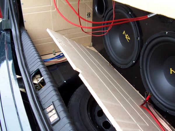

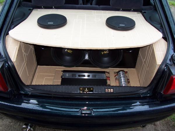

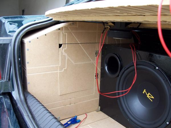

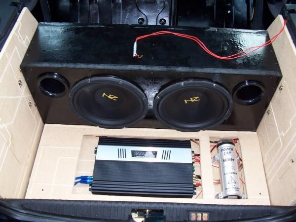

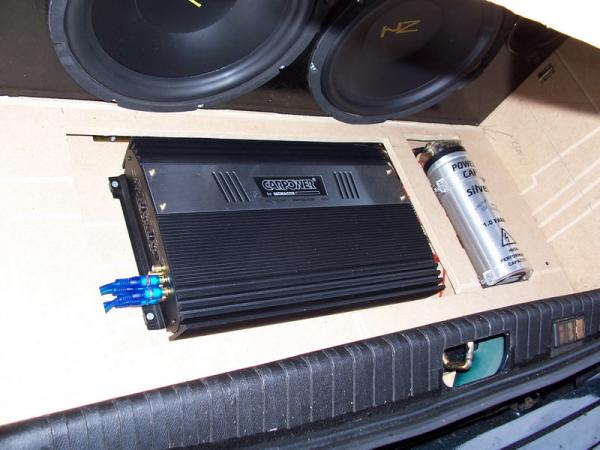

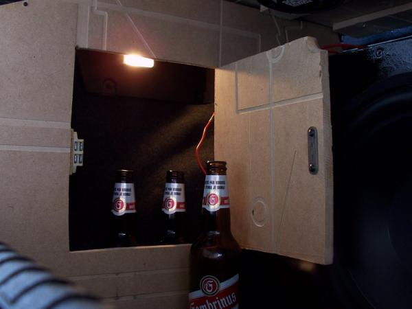

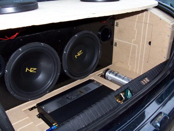

Posledni dobou je tu hodne prispevku jak kdo zacina tak jsem vikend stravil v dilne a taky jsem zacal. Nicmene jsem manualne dost nezrucnej a truhlar ze me nikdy nebude, takze na nepresnosti moc nehledte - snad je (spolu s tema rejhama na deskach) zakreje koberec ...

o 04.09.2006, 08:22 | Libor
rýhy sou pěkný....a zbytek taky
o 04.09.2006, 08:41 | Hnata
Ja vim - neni to nic extra - ale tak vsechno je jednou poprve ... casem to budu zlepsovat k dokonalosti :o)
no ty rejhy ... ona je ta deska totiz nejaka odpadni kterou jsem poridil za mensi peniz od zdejsiho clena - pry z toho vyrezavaj kuchynske linky do letadel ci co a tohle jim zbyde ... no snad to prekryje koberec ... jinak kdybyste nekdo mel tip kde sehnat nejakej sikovnej (trebas samolepici) cernej, nebo nejak hezky zelenej tak sem s nim :o)

me se to libi,podle me pekna prace.
o 04.09.2006, 09:20 | Rustapha-659 | Upraveno: 2006-09-04 09:21:11
Hnata:Já myslím taky,že dobrý! :o)
použití odpadního materiálu je myslím naprosto v pořádku-(tvoje plus do kapsy) a rejhy přece nevaděj-koberec to schová.
-//- jako Briann :o)
ehm-tam vlevo bude minibar na pivko? :o)
o 04.09.2006, 09:24 | Leveler
Máš to pěkný!!
Sice neim jak ty rýhy sou hluboký, ale možná bych je rači třeba kytem zakytoval.Hezky to stěrkou vetřel do těch rých.Kdyby si měl nákej jemnej koberec tak by se do těch rých mohl vmáčknout..
o 04.09.2006, 09:28 | kral007 (eXtrem-audio.cz) (M)
presunuto
PS: ryhy zajimave, od ceho tam jsou? :-)

jako kral: vypada to takovy Hi-Tech design ... Jinak na prvni instalaci to je gut. O zvuku pak poreferujes na nejakym EMMA meetingu.

ty rýhy jsou docela dobré a místečko pro pivo taky...ještě chlazení :-)

ja jsem se neodvazil to zaradit do sekce autohifi mezi ostatni profiky ... diky za kladne reakce - potesi to - zvlast kdyz me z toho vikendu ted boli zada jako krava (vsechno jsem delal na podlaze v garazi)
Rustapha-659 : tam vlevo sice bar nebude (spis je to na naradi a ostatni bordel) ale uz jsi druhej co mi to rika tak mozna o nem zacnu uvazovat :o)
rejhy jsou cca 0,5 az 1 mm hluboky takze to tmelit nebudu - uvidim podle toho jak se zachova ten koberec ... Od ceho jsou to fakt nevim ale co mi rikal ten clovek co mi to prodaval tak tady v plzni delaj kuchynske linky do letadel a pokud jsem to spravne pochopil tak do toho stroje musi dat desku jako podlozku ci buhvico a ta je pak takhle vyrejhovana ... no nevim ... sam tomu nerozumim.

Hele jako ty rejhy.. .rek bych ze to vypada s nima lip nez bez nich... Co treba je vymaznout necim barevnym a tim to jeste zvyraznit? Treba fosforovou hmotou, v noci by to pak pekne svitilo, zbytek MDF nalakovat nebo natrit na cerno...
Nevim, ale nikdo tohle jeste nema, mohlo by to byt zajimavy

striknout do cerny a rejhy strbrny ????
zajimave
o 04.09.2006, 11:52 | Hnata
:o) mno zvlastni pohled na vec, ale asi to radeji potahnu :o) On alespon ten koberec zakreje takove ty dilenske nepresnosti ... kdyby to bylo jen nalakovany tak by to muselo byt fakt postaveny mnohem precizneji ...
Ale furt nevim jakej ten koberec zvolit ... nedavno jsem tu videl inzerat na vyprodej samolepicich ale to uz bude asi pryc no a navic bych mozna zkusil to potahnout nejakou hezkou zelenou a tu jsem zatim v e-shopech nenasel ...

ty rýhy vypadají jako plošné spoje :-)
o 04.09.2006, 16:31 | Lefi | Upraveno: 2006-09-04 16:31:54
Rýhama bych vedl kabeláž a vypadalo by to na oko profi:)

A jak rekl Leveler. Ten jemnej koberec a vmacknout a treba i nejak zvyraznit.. Jinak moc pekny!

Ja vam vysvetlim od cehy ty rejhy jsou. Je to proste. Mistni clen mi je nabizel taky a musim rict, ze od nej beru taky, ale jine, ciste desky bez ryh.
Ryhy vznikaji od frezovani. Tyhle desky se pouzivaji jako podkladova plocha pri frezovani jinych desek, aby se zabranilo trhani povrchu (jako kdyz provrtavate desku, tak je lepsi si pod vrtany material dat jine prkenko, okraj je pak cisty neotrhany). takze pri nastavovani hloubyk frezovani se nastavi na masine, ze ma freza frezovat treba o 1 mm pod uroven tloustky frezovane desky. Tim padems e profrezujete az na tu podlakadovou desku a od toho ty drazky. Ja kdyz jsem to videl, tak jsem se smal. :)) Ale jako napad by se to dalo použít. vybarvit, zvyraznit a hraje se.
To Hnata: Koberec ti to schova pekne, kdyz neni mechanicky namahyny, muzes ta mit i hlubší rýhy. :)

teda vy jste me fakt dostali s tema napadama zachovat rejhy ... normalne o tom zacinam premyslet :o) .... ale ne ... urcite dam radeji ten koberec - sice se ztrati rejhy ale hlavne i nerovnosti a nepresnosti ...
Ale fakt diky - moc me tesi kazda reakce
zdany: jo takhle nejak mi to vysvetloval prodejce takze mas recht ...
