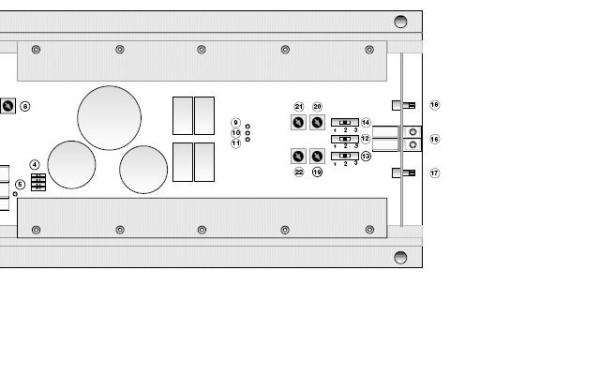

A1 ..
foto k příspěvku  od clown
o 01.09.2006, 21:27 | clown
prepinac 12 na 3
prepinac 14 a 13 na 1
potak 17 max po smeru hod. rucicek,
potak 18 max proti smeru .. ..
gain mam nekde na 80% ..

kdyz tocim s DF vubec nic se nemeni ma to tak být?
