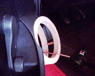

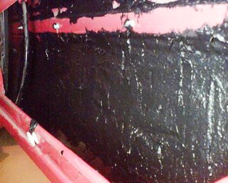

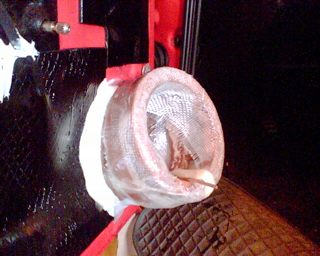

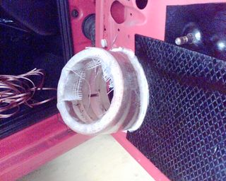

Ještě jednou přejt,vyplnit tunel, nasadit kapsy na dveře a dát kompa a hraje se.

o 28.08.2006, 08:52 | PolDa
co jsi to pouzil za tlumici material?
o 28.08.2006, 09:08 | jdoizo
Vnitřek je Brax eXvibration, venku je Stinger
o 29.08.2006, 21:22 | VlastaCB
Ta pasta od Braxe je super ,lepsi nez jakekoliv tlumici desky
Pouzivam ji hodne
o 30.08.2006, 00:23 | prohifi.cz
pasta je super, akorat oizo uz taky zjistil, ze ta jedna mala doza na ty dvoje dvere nestaci :-) chce to tu 5kilovku a to uz je rozumny
o 30.08.2006, 09:02 | jdoizo
Určitě se s ní špica pracuje,snadné nanášení,určitě bych nevyměnil za desky.

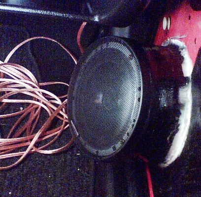

Tunel už je připravenej se středobasem hrát, vylito pryskyřicí, zaplněno kitem a zabroušeno , stříknuté, jen dodělat kapsu na tapecu a potáhnout kůží a je to hotovo, už se těším.

o 30.08.2006, 18:07 | Ivouš
bojim se, že přijdeš o kickbasy, sám sem tomu v podobném duchu věnoval desítky hodin, možná i s méně dramatickou angulací zvukovodu, ale nakonec sem to musel pro nepoužitelnost vyhodit, ten zvuk byl prostě zcela nevyhovující...
o 30.08.2006, 18:51 | jdoizo
To: Ivouš také sem se toho bál, zkoušim to jen na rádiu, nevypadá že by nějak upadli kicky, pokud anom, tak okamžitá demontáž, alespon bych měl zkušenost,pak se ozvu, zda se nezměnil charakter tím že kick není /to bych byl naštvaný.
Nemá tu někdo podobnou zkušenost jako Ivouš? děkuji Pavel
o 30.08.2006, 19:32 | jdoizo
Připojil sem to na externí zesik, kick bas se neztratil, je to v pohodě...
