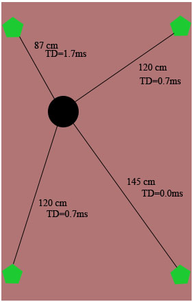

Mel bych dotaz. Je to moje prvni alpinka a tak sem se snazil nastavit casove korekce, tak jestli by se mi na to nekdo mohl podivat zda-li sem je nastavil spravne. Na tom obrazku (sorry za zpracovani) jsem nakreslil vzdalenost reproduktoru a k tomu casovou korekci jakou jsem spocital a nasledne nastavil. Dik moc !

o 23.08.2006, 23:34 | clown
no nekdo to dela manualne ..
nekdo to dela pres web :o)
o 24.08.2006, 08:23 | MichalF
Hmmm sem to dokonce i dobre pochopil a spravne spocital podle toho webu ;-) To cucim !!!
