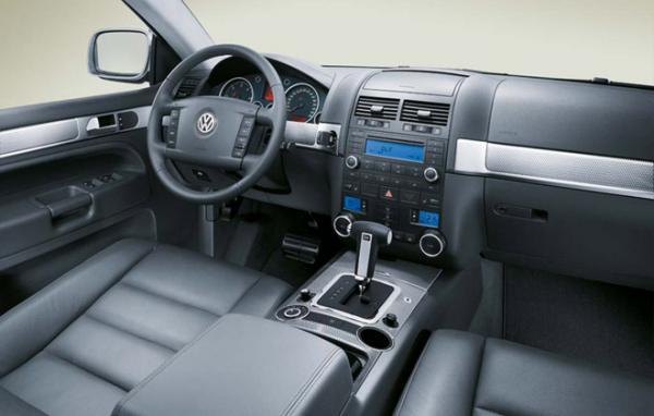

nevite nekdo jak to vypada s origo radiem v touaregu 2006??
Kamarad by chtel instalovat BT sadu Parrot, ale u VW mu to nechteji udelat ze na to nemaji adapter ....
Nevim jaky je tam konektor, jestli jeste ISO nebu uz nejaka ta Fakra nebo jak se tomu nadava.

je tam fakra....

normální fakra... má to stualarma. jen se tam vsadí takovej mezihajzl napojí parrot možná lehčí úprava kabelů a hotovo...

nech si to necha kamarat nainstalovat v montaznej firme, tam to urobia, je viacero sposobov ako to zapojit, ja osobne by som vyhodil ten relatkovy modul von z parrotu a repro vystup z HF zapojil priamo do radia a napajanie do poistkovej skrine na pravej strane, na tom aute robota tak na hodku, max hod a pol... pokial nemas dostatocne know how, tak kasli na to a zaplat za montaz niekomu kto vie co robi
