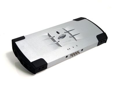

Objem 30L ? :-))) LOL
foto k příspěvku  od Ricci
o 21.08.2006, 15:37 | Ricci
51L brutto a bassreflex 22cm x 8cm pre kazdy woofer a uvidis,ako to bude tlacit a dokonca aj hrat :-)

o 21.08.2006, 22:57 | El-diablo
Tenhle by ho prohnal dobře

o 21.08.2006, 23:28 | El-diablo
Tak pak by tu byla ještě jedna hračka co by jim dala co proto
o 21.08.2006, 23:44 | mishan
diabolko: ses posral ne??? to mu urve hlavu jak mu vyskočí z bedny :-)))))

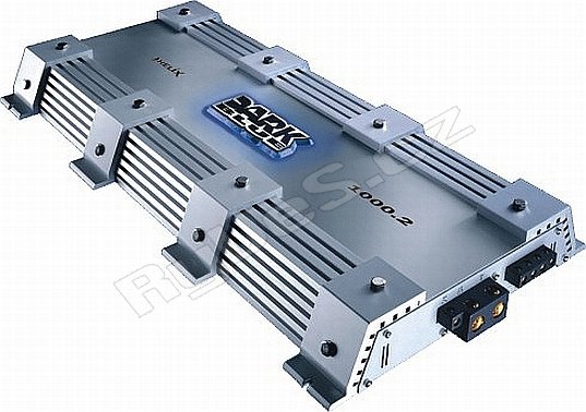

No a tohle by mohl být favorit na pohon těch plácaček. :)))
Ryves díky za foto. :)
