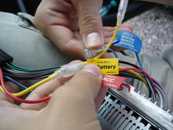

Nejsem sto zapojit radio tak aby bylo pod napajenim i pri vypojenem klicku ze zapalovani konkretne se mi jedna o permanentni napajeni radia elektriínou aby nezapominalo nastavene polozky pri vypnuti motoru. Napadlo me jestli by jen nestacilo prehodit cerveny drat se zlutym na konektoru od radia. Prosim pomozte a predem diky

To je jednoduchý, + od baterky přivedeš na červený i žlutý zároveň.
Prostě tam udělat klemu (některý radia tam myslím mají na to nachytanou propojku, možná je to tvůj případ, nevidím ti pod ruce, propojky tam máš, jedna z nich by mohla být dvojitá, aby do ní šly zastrčit červenej i žlutej :-)
Pokud chceš, aby ti rádio hrálo jen když je zaplej klíček, tak + z baterky na žlutej a z klíčku na červenej )ale některý rádia to mají opačně (proto některý rádia umožňují přehodit kvůli nejednotnosti zapopojení ISA v autech - a to bude určitě tvůj případ. můžeš zaměnit červenej za žlutej vzájmeným prohozením).
o 18.08.2006, 19:54 | kasos
Díky za radu uz je to funkcni jenom jsem odpalil jednu pojistku :o)
