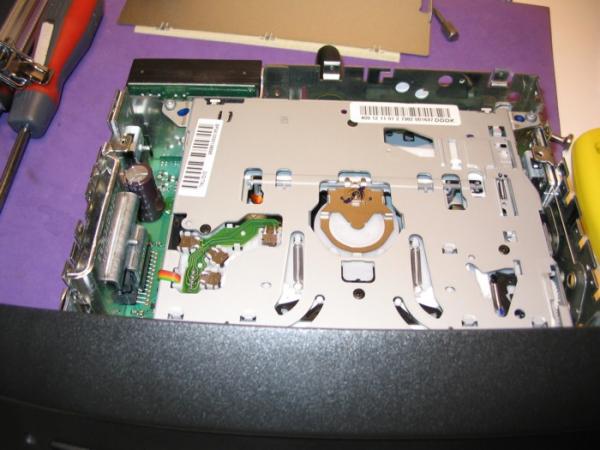

3 roky stary radio na CD a Mp3. Po pusteni hraje zhruba pul hodiny, pak se zacne v cim dal kracich intervalech zasekavat cteni (stoji cas 2s, chvilku hraje dal a zas 2s stoji). Po chvili nepouzitelny a musi se vypnout. Staci nechat nejakej cas vypnuty a zas hraje dal a opakuje se to po dalsi pul hodce.
Myslel sem ze spatne vypaleny ceda ale s origo to ma problem taky. Asi to bude prehrivanim protoze kdyz stalo dlouho na slunci tak delalo hned po pusteni. Na druhou stranu by melo mit tepelnou ochranu a kdyz prehreje tak uplne vypne a ne aby se zaclo zasekavat. Mozna v hajzlu optika, ale proc pak cte urcitej cas normalne.
Ted co s tim aby zas bylo ok, protoze driv nedelalo??
fotka vnitrku
foto k příspěvku  od Long

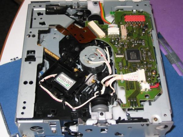

o 14.08.2006, 20:33 | Long
vyndana cela ta jednotka optiky z druhy strany, vycisteny to je a nepomohlo

o 15.08.2006, 13:27 | Milhauzz
A jak se to "zasekava"? Cejdo jede a zvuk nikde nebo se sekne nacitani?
Myslim ze by to mohl byt i nejakej pitomej studenak na necem co se hreje.
o 15.08.2006, 17:38 | Long
Sekne se nacitani i zvuk, zastavi se displej na aktualnim case a ceka se tak 2s nez se zas cas pohne a je slyset zvuk.
Studenak je to nejhorsi co by me mohlo potkat, to tam v zivote nenajdu:)
o 16.08.2006, 21:03 | dddd
laser v perdeli ne?
o 19.09.2006, 11:23 | Long
Tak se vratilo z opravy jako neopravitelny, jedina moznost vymena mechaniky s cenou 4000 az 5000 Kc ..... akorat teda me porad nebyl schopnej vysvetlit proc se to takle "pokurvilo", jestli opotrebeni nebo neco jinyho.
