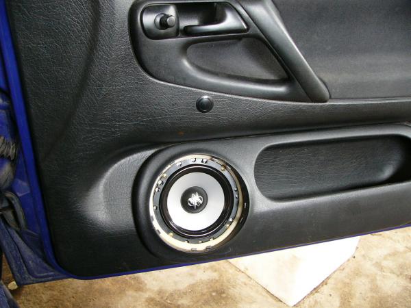

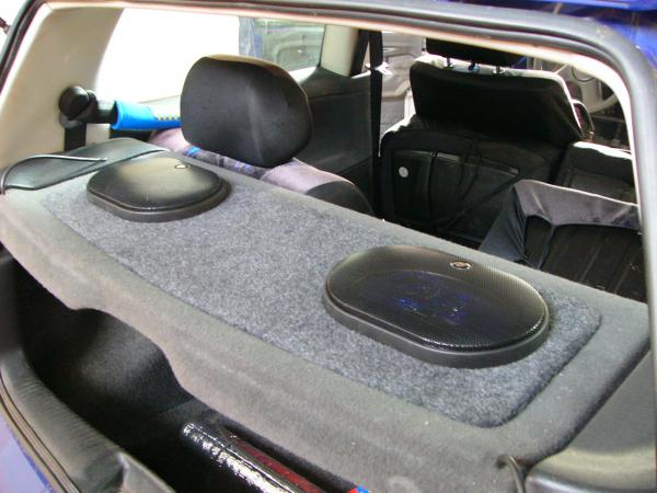

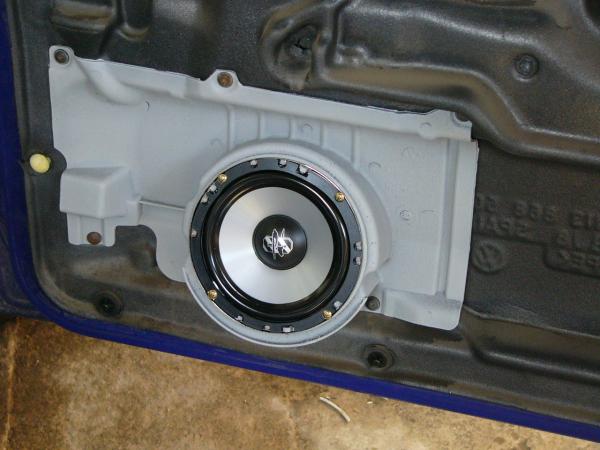

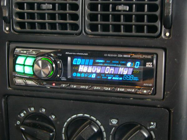

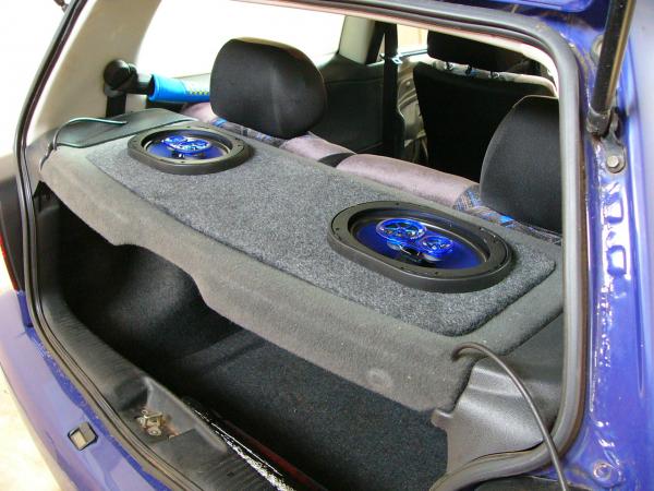

o 13.08.2006, 17:55 | VlastaCB
GZ a ALPINE bez zesilovace a hraje to hodne dobre

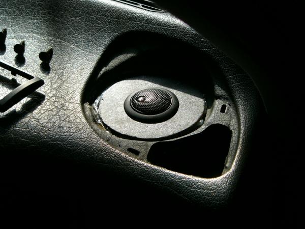

o 13.08.2006, 19:55 | Kamil
ty výškáče asi nejsou moc směrovaný nebo se pletu???

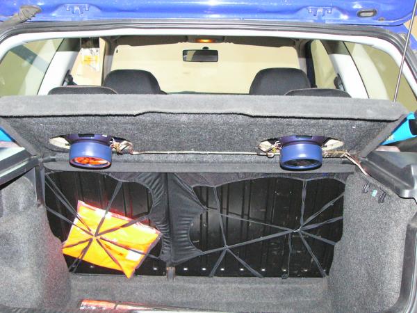

o 13.08.2006, 20:06 | Max_db
Kde je woofer?
o 13.08.2006, 20:14 | VlastaCB
woofer tam neni ty ovaly basujou za nej a skvele
o 13.08.2006, 20:27 | VlastaCB
Vejsky se odrazeji od skla ,, nemusi byt vzdycky nasmerovany primo na ridice
o 13.08.2006, 20:38 | Libor
VlastaCB: stěma vejškama bych si nebyl tak jistej,zkusi si je namířit ho hlavu a hned poznáš rozdíl,jinak pěkné.....

o 14.08.2006, 13:57 | Max_db
VlastaCB :něják se mi nechce věřit že ovály nahradí woofer,ale když to někomu stačí:-)
o 14.08.2006, 16:29 | wattman
Maxy,kdyz je pevny a dobre udelany plato,kde nejsou kravsky mezery kolem a neni kord ogromnej kufr,tak by jsi koukal co takovy solidni ovaly dovedou.Urco nenahradi kloudnou 12ku basak,ale je to jako poslouchatelny.
o 15.08.2006, 09:02 | Max_db
wattman :Jo rozumim:-)
o 15.08.2006, 16:56 | Hifina 69
Ten zadek by jsi zasloužil Zes. ale jinak Dobro..Neo a RF 69ky príjemná volba..když jsem ty ovály slyšel poprvé v malém autě tak mě také velice příjemně překvapily..člověk by skoro řek,že je v kufru nějakej malej sub.. Dělám Ground Zero 2rok. a jsem s nimy max spokojenej...davam pajec nahoru!!!
