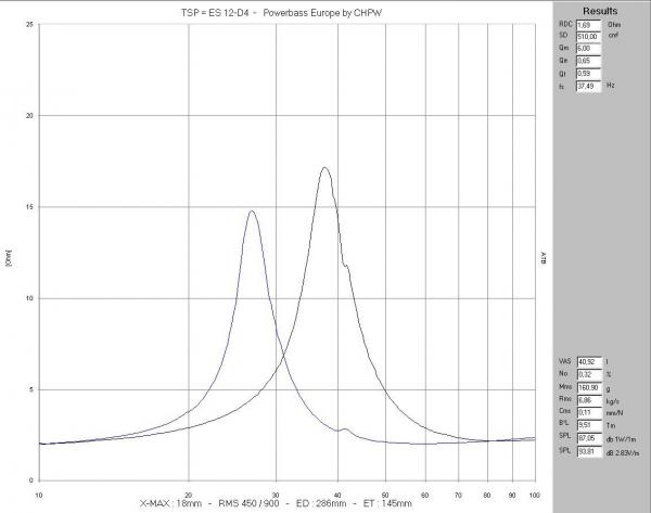

Spočítal by ste mi tu prosím BR box na tenhle sub??? Zkoušel jsem to a ne a ne mi to vyhodit nějaký výsledek... předem děkuji :)
Je to PowerBass ES 12-D4
foto k příspěvku  od Rocco.
o 13.08.2006, 00:12 | Hrady
Mas TS parametry toho repraku? kdyztak mi je sem hod a ja to zkusim nasimulovat...
o 13.08.2006, 00:56 | Rocco.
parametry jsou v tý tabulce nahoře... je to blbě vidět....
o 13.08.2006, 01:01 | Rocco.
rdc 1,69 Ohm
SD 510300 Cm 2
Qm 6,00
Qe 0,65
Qt 0,59
Fs 37,49 Hz
VAS 40,92 l
No 0,32%
Mms 160,90 g
Rms 6,86 Kgs
Cms 0,11 mmN
BˇL 9,51 Tm
SPL 87,05 Db 1W1m
SPL 93,81 db 2,83V m
X-MAX: 18mm
RMS 450/900
ED 286mm
ET 145mm

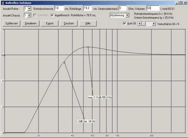

Zkusil jsem to nasimulovat a vyšlo mi asi toto :
Objem bedny 65 litrů
nátrubek průměr 10 cm
délka nátrubku 20 cm
foto k příspěvku  od *konny*
o 13.08.2006, 12:32 | Hrady | Upraveno: 2006-08-13 12:34:08
Uz jsme to v noci resili, doporucil jsem objem tak 55 litru a nalazeni BR trochu nize nez ukazujes, misto 38Hz cca na 33Hz, klesne tim skupinove zpozdeni a nebude tak velky ten hrb na 50 Hz... dole to zustava +- stejny cca 35 Hz -3dB
