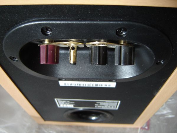

Ahoj, prosím vás, potřeboval bych vědět jednu věc. Jaké průměry holých vodičů (bez bužírky) mají kabely průřezů 1,5mm2; 2,5mm2 a 4mm2? V konektoru mám dírku, do které se vejde průměr 3mm. Doufám, že to stačí alespoň pro 2,5mm2 když už ne pro 4mm2. Bylo mi řečeno, že se tam vejde pouze holý vodič o průřezu 1,5mm2 a to je sakra málo.
Díky za pomoc ;-)
foto k příspěvku  od Cormi

podle tyhle tab se tam vejde skoro 8mm2. tak by to melo byt ok

Prierez=plocha kruhu= Pi * r * r
3,14 * 1,5 *1,5 = 7mm2

vyndat euro zaslepky a jit cestou bananku

banány alebo najlepsie vidlička zeletovať alebo zakrimpovať
