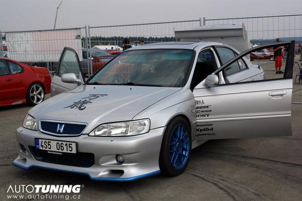

moc všem dekuju za rady dnes jsem to vyřešil použil jsem tři 200ohm/6W+ jeden nastavitelnej od 200-0/10W ..takže ted si to můžu naladit přesně jak chci a to byl můj hlavní účel ....jestli pojedete příbram sami uvidíte resp. uslyšíte (honda accord)
foto k příspěvku  od pajan
