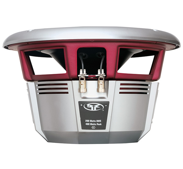

Toho jsem se bál :-( Tak na 90% to bude RF P210D4, doporučenej objem je 18,4 litru. Neměl jste někdo fosgejta, jestli to uváděj v manuálu?
o 08.08.2006, 21:04 | rossi.x
foto k příspěvku  od rossi.x
o 08.08.2006, 21:11 | Hrady
Videl bych to tak na 4-5 litrů, zase se z toho tak nestřílí, nemusíš mít strach.

o 08.08.2006, 21:25 | rossi.x
Hrady: taky jsem na něj koukal, zase ale aby nebyl moc malej :-) A prej je na něj lepší BR, to neni nic pro mě.
