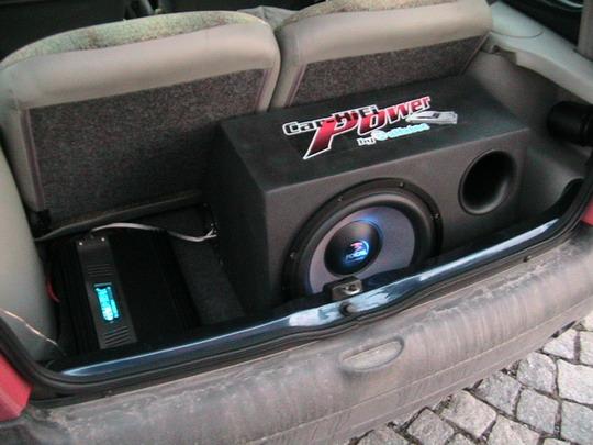

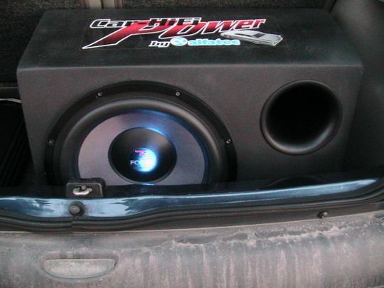

Jinak co mel bracha v twingu Focal Access 33A (je prave na prodej), tak z duvodu mista ho mel dost na zadnim viku, ale tlak vazne super...zkusim ho tam otocit a dam vedet, jak to vypada...
