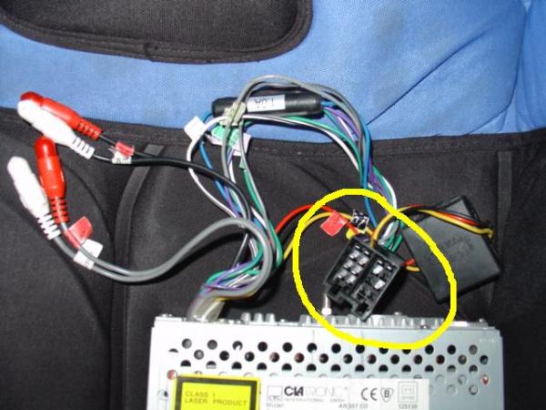

mohli by ste mi poradit ako mam zapojit kable do tychto reprakov?
Problem je v tom ze som stratil jednu tu srobovaciu hlavicku vid. foto.
ten zeleny kabel je zapojeny tak, ze je strceny do tej dierky, potom je vytiahnuty z tej bocnej dierky, potom je 2-3 krat omotany okolo a na to je nasrobovana ta hlavicka htora to pekne drzi ale na tom zltom to je len tak omotane.
idem cez vikend natiahnut hrubsie kable a potrebujem radu.
prosim vas a este neviem ako mam tie hrubsie kable prichitit k tomu konektoru co spaje radiove kable s reproduktorovymi. Z vonkajsej strany ide donutra kabel a z druhej strany trci pliesok, to sa ma na silu vytrhnut?
Som amater nesmejte sa a radsej poradte
o 04.08.2006, 19:50 | empty
zltou zvyrazneny je ten konektor. ako sa vymiena tenky kabel za hruby???
Dik za radu

o 04.08.2006, 23:24 | tappaja
No ale to neznamena, ze to budes mit prasacky udelany, ze jo.
Bud si sezenes jinou maticku, nebo ty sroubovaci srace vymen za fastony.
Na ten konektor, abys to rozebral bez poskozeni, musis mit vypichovatko, no a proc vlastne chces menit kabely?

o 05.08.2006, 11:52 | Machča
faston - je takova ta typicka nastrkavaci autosvorka (nevim jak to lip laicky vysvetlit ) . Jen pro info do tech sroubovacich svorek se to pripojije tak ze ten kabel rozholis pokud mozno ocinujes ale nemusis a zarstrcis rovne do ty dirky a utahnes maticku jinak ta maticka se da v klidku koupit a potom je druha moznost pripojeni pokud je shora v ty sroubovaci svorce dirka tak se kupuje repro bananek . Jinak kup si aspon repro dvoulinku klido z tesca to je fuk a tohle vyndej
