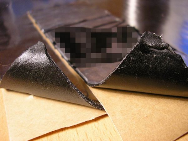

foto k příspěvku  od tappaja
o 07.08.2006, 20:37 | audioves.cz
tappaja: podle ceho si usoudil, ze SikaDamp je uplne stejnej jako Dynamat? Delal si nejake zkousky, testy? Nebo si kouknul a rek: to bude asi stejny.
o 07.08.2006, 21:26 | tappaja
Mel jsem ty dva materialy v ruce, nedelal jsem chemickej rozbor, ale smyslovym porovnanim si dovolim tvrdit, ze je to jeden a tyz material, ale bez loga:o) Byl tu navrh na nejaky nezavisly porovnani, ale nikdo do toho nechce jit. Ja kvuli tomu Extreme kupovat nebudu. Jo jeste se opravim, SikaDamp ma tloustku 1,75mm, dival jsem se do materialovyho listu, takze ani ten rozdil v tloustce by nemel byt.
Pokud bys mel zajem, posleme vzorek.

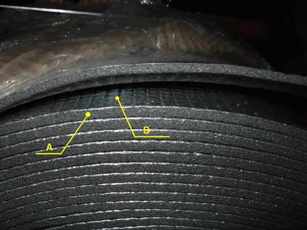

Zdar hosi,
Kukol som co dum dal, a nasiel som toto. je toho asi 1,2 x 50 m.
Bolo by to vhodne na nejake tlumici ucely?
A - volaco medzi gumou a penou
B - na vyzor alobal, na dotyk folia
hrubka 5 mm
Dik za rady

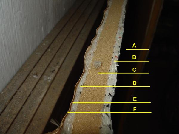

a este volaco,
A - alobal
B - sklenena vata
C - pena (spongia)
D - sklenena vata
E - samolepiaca vrstva
F - ochranny papier
hrubka 3 cm
Co vy na to ako odbornici? je to pouzitelne?

Jinak ty materialy co sem dal empty, tak ani jeden neni na tlumeni vibraci, ten prvni je spis naka tepelna izolace, proste to fungovat nebude (ala mirelon, karimatka)
Ten druhej bude to samy, pokud neni ALU perforovany, tak to nebude tlumit ani ten hluk a vzhledem k tomu ze to obsahuje skelny vlakno, tak tohle by mi do auta nesmelo uz tuplem (at zijou odhlucnovaci sady Micra!)

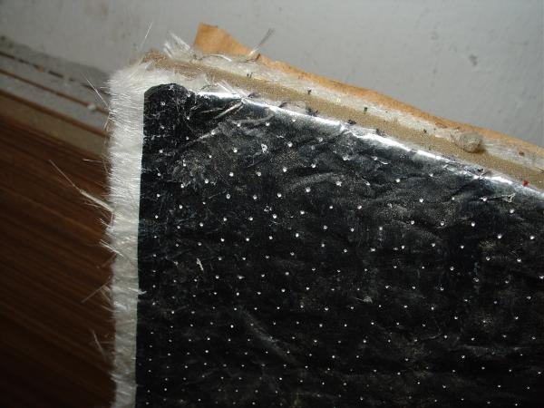

Myslis takto perforovany?

Jo, takhle perforovany je to dobry na tlumeni hluku, ne vibraci, takze maximalne nekam do motorovyho prostoru traktoru nebo kompresoru, kde se z toho stejne bude po case drolit, prasit skelny vlakno. Uz takhle nedelam pro plice nic moc dobryho, ale vdechovani skelnejch mikrocastic si odpustim...
Fakt se poohlidni po necem nezavadnym, co bude fungovat...
