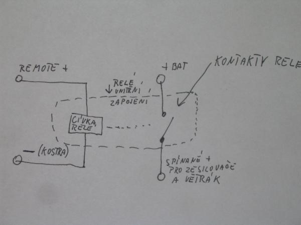

o 04.08.2006, 12:16 | Borin
To Piskoteek : Sem ti to narychlo nakreslil...snad to z toho pochopíš :-)))

o 04.08.2006, 12:33 | Piskoteek | Upraveno: 2006-08-04 12:34:38

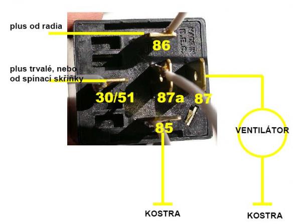

o 04.08.2006, 12:34 | Hnata
jo to je ono - kdyztak muzu dodat fotku relatka s vyznacenim na jake piny co naletovat ale myslim ze tohle je dostacujici ...

Hnata: ten planech zhruba chapu..ale to foto mi když tak sem ješte přidej at jsme si 100%jistej..dik kluci

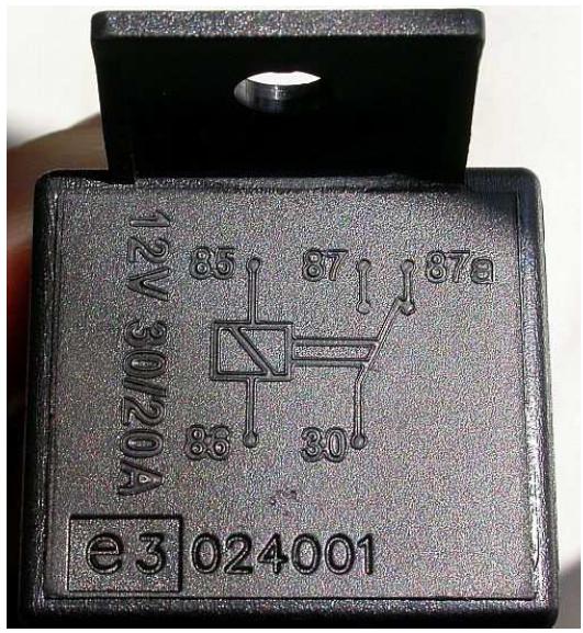

o 04.08.2006, 16:21 | Hnata
na fotce je prepinaci rele - pokud budes mit spinaci tak tam nebude ten prostredni vyvod 87a - pokud tam je tak ho stejne nepouzijes. Jinak si nevsimej tech kabliku co tam jsou napojeny ale tech zlutejch car ...
foto k příspěvku  od Hnata
o 04.08.2006, 16:22 | Hnata
jo a tim plus od radia myslim REMOTE

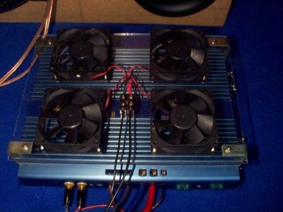

o 10.08.2006, 09:09 | MajSoft
tato diskuze mi pripomela moje zacatky :)))
foto k příspěvku  od MajSoft
