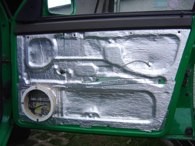

Nevím jaký máš estetický nároky, já to mám jako čistě funkční a ne na parádu, takže podle kroužku jen vyříznutou díru do tapecu..
foto k příspěvku  od T.O.M.A.S.

o 04.08.2006, 01:23 | T.O.M.A.S.
Jola: nemám, ale myslím, že si to můžeš představit. Kousek toho kroužku vyčnívá z tapecu a je potáhnutej.

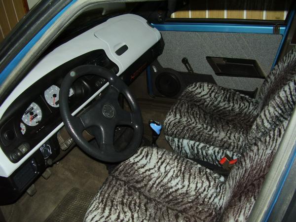

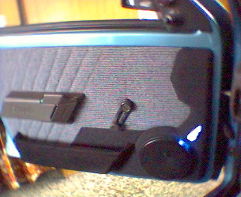

o 04.08.2006, 18:26 | Pavel_Sv
Ja to vyresil takto je to z MDF a potahli je to flausem a je to prisroubovany ke dverim vnitrek je vytlumenej stejne jak na predchozim obrazku jinak hodne zdaru s tahlama a gumickama strasna praca aby to nedrncelo
foto k příspěvku  od Pavel_Sv
o 04.08.2006, 18:33 | Pavel_Sv
