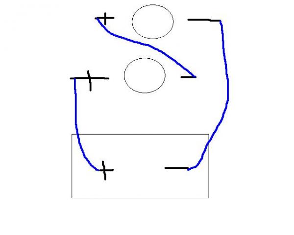

Zdravím, potřebuji od Vás pomoc. Zapojuji doma sloupové repro, kde mám dva bassové repro, jeden střed a jednu výšku. Výhybka je 3-pásmová 8Ohm, výška i střed je 8Ohmů, basaky jsou 4Ohmové. Takže do 8Ohmů je mám zapojit paralerně? Přikládám obrázek jak si myslím, že by to mělo být. Pokud se pletu, prosím, opravte mě! Díky!

Tak tohle mas zapojeni do 2ohmu, musis to mit do serie:
+ od zesiku privedes na + prvniho repraku a z jeho - povedes drat na + druhyho repraku a z - druhyho repraku na - zesiku.
o 02.08.2006, 17:34 | Dave1984
jo tááákhle! právě jsem si nebyl jistý! díky

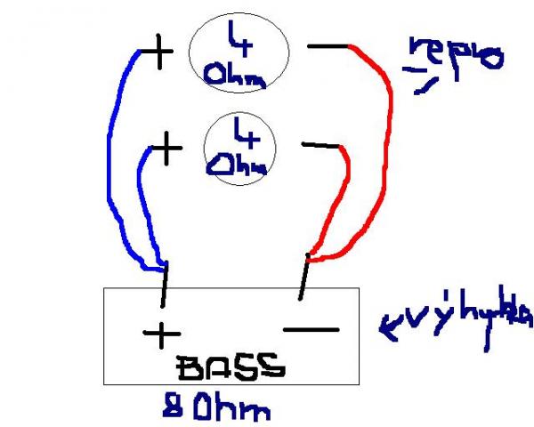

o 02.08.2006, 17:41 | Dave1984
takže nějak takhle to zapojím!

o 04.08.2006, 18:36 | Pavel_Sv
jj presne takhle
