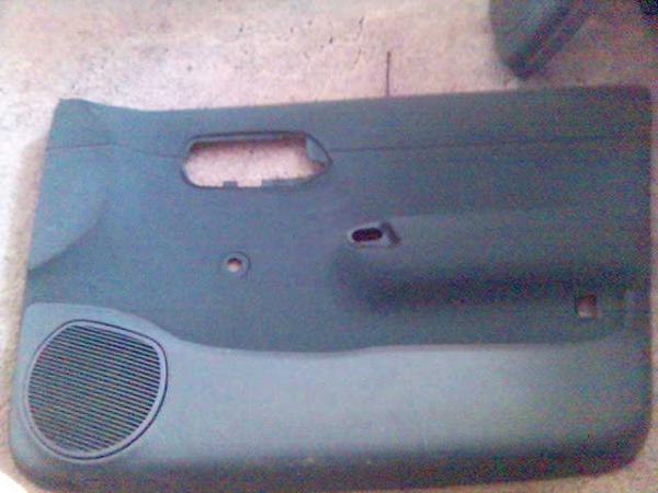

ahoj chtel bych potahnout tapec z feldy ale nevim jaky matros mam pouzit jsou tam totiz celkem slozite tvary a nevim jestli to pujde treba nejakym kobercem nebo necim co by se dalo popr. dobre vycistit uvazuji o kozence ta se pry da nahrat horkovzduskou ci co tu mate foto obyc tapecu lepsi foto nemam
jj samozrejme ze ta kapsa bude upravena a prelaminovana budou f ni MS6ky

v podstate muzes pouzit jak ruzne druhy kobercu tak kozenku, ale v zasade si dej pozor na spravne a kvalitni lepidlo, aby ti ta kozenka nestekla potom z tapecaku dolu...
koberce [ Link ]
kozenky [ Link ]
akorad to lepidlo nemuzu najit, me se osvedcilo lepidlo ve spreji od Sinus Live...

diky prosim nevis jak vypada ta kozenka zezadu ja mam totiz doma a ta ma takovou jemnou mrizku z latky tak nevim jestli muzu pouzit
jj o tom lepidle jsem uvazoval neni nahodou neco co by slo normalne nalit do strikaci pistole ? nebo kolik m2 s tim nastrikam a jak dlouho to schne
o 02.08.2006, 09:13 | michal_smsmsm (A)
nevim jak tahle kozenka, ale co sme potahovali basak tam mela taky takovou jemnou mrizku z niti, podle me tam ty nite jsou proto aby drzeli tvar te kozenkym aby kdyz to moc natahnes aby to nepraskla, tak proto. ono by stacilo vzit chemopren extreme, naredit ho aby se s nim dalo strikat a taky to bude drzet jak pribyte, tim jsem ja potahoval plato a i po pusobeni slunicka skrz okno se to nijak nehybalo
o 03.08.2006, 05:10 | erix7 (K)
osobne sem kusel kozenkou, nahrival sem jak k...t a nakonec je to v kobercu. next time vserim odbornikum. ted to mam na rovince Stinger kozenku a na oblinach stinger koberec.
