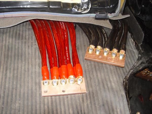

Kdyz se uz zbroji tak do toho jdu take at je prdel :-DDDD
foto k příspěvku  od Kleneex

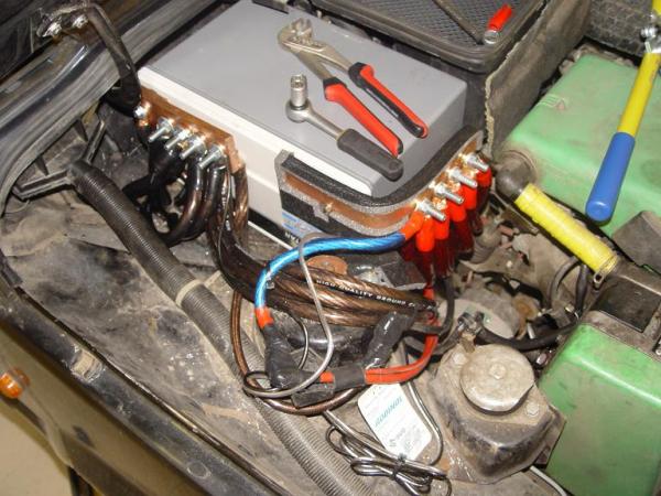

o 01.08.2006, 15:01 | Kleneex

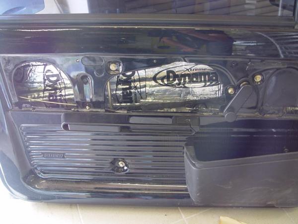

a jeste tlumeni

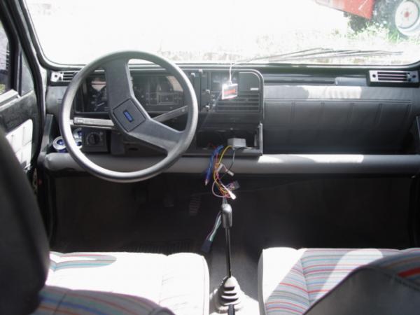

o 01.08.2006, 15:09 | Kleneex | Upraveno: 2006-08-01 15:11:03
jo a malem jsem zapomel elektrarnu

o 01.08.2006, 18:28 | laguna
Na čo tam maš tolko kablov.Nestačili by dve poriadne?
o 01.08.2006, 19:37 | Kleneex | Upraveno: 2006-08-01 19:46:51
nestaci !!!! a to jsou poradne jsou to 10x 50mm2 + a 10x50mm2 -
nevim jake by si tam chtel dat jeste silnejsi

o 01.08.2006, 20:33 | laguna
Mna by skor zaujimala ta bateria čo potrebuje tolko kablov
o 01.08.2006, 20:35 | Kleneex
rika ti neco nordstar?? primo receno NSB90 mrkni na net a uvidis kolik dava ve skratu ;-O

NSB 90 na 4kW ??? to se obavam ze stacit nebude. CO treba Stinger SP2150 (zkratak 5000A) - 2150A 5sec. burst
o 01.08.2006, 23:41 | akim
neni v Street A predpisany aj pocet kablov veducich do zosiku?? Alebo nieco podobne?
Inac tiez si myslim ze ich je tam zbytocne vela.
o 01.08.2006, 23:49 | JR
akim: je to omezeny poctem vodicu mezi zesilovacem a reproduktorem.
kazdopadne si myslim, ze tahat tolik 16qmm je docela blbost .... to radeji natahnu dve padesatky.

o 02.08.2006, 09:31 | Kleneex
Me pripada ze tu nikdo neumi cist!!!!!!
naposledy jsou na plusu 500mm2 a na minusu take 500mm2 ZADNE 10mm2 ani 20mm2 tam neni ani nejake kondenzator ktere je stejne na hovno!!!! protoze ve Street A muze byt myslim jen do 1,2faradu a to na 4KW stacit nebude ani omylem
jak to bude na zesaku pripojene je videt na fotce

o 02.08.2006, 23:10 | akim
pruznost baterky roby jej vlastny vnutorny odpor a kablami sa to urychli minimalne alebo vobec.Skor si myslim, ze vsetky tie prerusenia a rozvodove bloky spravia viac skody ako uzitku.
Chlapy od fachu sice maju dost kablov,ale nikto z nas asi nevie ci je to prave to co ich urobilo majstrami.

o 04.08.2006, 17:29 | Kleneex
tuhle fotku uz jsem jednou sem daval ale pro tebe to udelm klidne jeste jednou
takhle to bude vypadat
a to prijde potom primo napojit na zesaky
