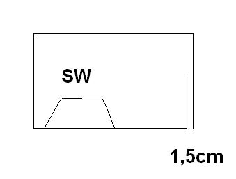

Delam ted novou bednu a chci udelat sterbinu misto natrubku. je nejaky pravidlo? jakych min rozmeru se drzet nebo v jake casti je nejlepsi?
Zatim jsem si zhruba spocital sterbinu pres celou visku bedny a šířka mě vyšla na 1,5cm to je asi malo co?

Na tohle tema tady bylo již spousta dotazu, odkazu a odpovedí.. Dej si vyhledavat a určitě najdeš odpověď. Jinak kratce:
plocha pruřezu štěrbiny by měla být zachována s plochou průřezu nátrubku (Bud dle udávaných rozměrů výrobcem, nebo podle výpočtů). Délka štěrbiny by opět měla být zachována jako délka nátrubku. Pokud změníš průřez nátrubku, musíš přepočítat i jeho délku.
Tot vse.

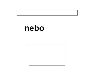

Spis jsem chtel vedet jaky tvar je lepsi udelat, př. viz foto. O přepočtech jsem si už všechno našel.
