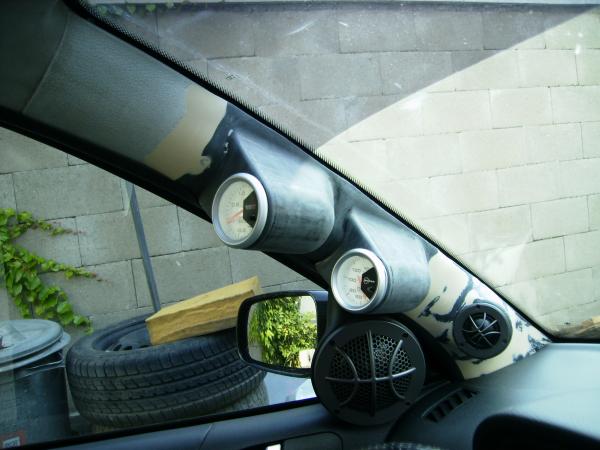

tak jsem včera do pulnoci pachal novou vecičku na autě..aby me furt EMMAci nekritizovali za instalaci na hulvata :-))) ....ale ted mam problem...jakou povrchovou upravu?nejradši bych to potahnul koženkou...ale ten tvar je docela divoký,tak nevim jestli to zvladnu udelat z jednoho kusu koženky...má nekdo nejaký nápad?...nebo jsem nekde zahlidnul v nejakem navodu že to strikali nejakým sprejem,a ono to pak melo taký trošku plastický matny povrch,jakoby imitace koženky...kdo poradí??? dikes...

kapka: jak říkáš, hoď to do strukturovýho nástřiku...

2 zorro: jenže jak se to dela? nejaka spešl barva nebo tak neco????¨
2 HERO: Iridia 6.3 v aktivu :-)))

Jinak Kapka, takhle předimenzovanej trojůhelníček zrcátek jsem teda ještě neviděl :) Možná zorro myslel lak na stříkání plastovejch, matnejch, černejch, nárazníků... asi si myslel tohle... [ Link ] zeptej se harryho co to je.

poflokovat a mas pokoj

když me se ten flock k nicemu nehodi..je to RS takže všude sama černá kuže... :-( ten flock by byl pro me nejjednodušší...no zkusim to poradne vykytovat,pak plnič a hodim matnou černou barvu...uvidime jak to bude vypadat...
o 27.07.2006, 18:39 | m1tv
děla se struktura ve spreji je to na plasty děla to takovy malinky kapky a přes to hoddiš barvu a je to ... ten sprej stoji kolem 300stovek zeptej se nekde v autodilech nebo v lakovně tam to budou mit stopro.. jestli ho budu mit doma tak sem hodim foto..

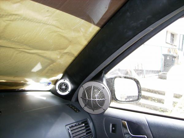

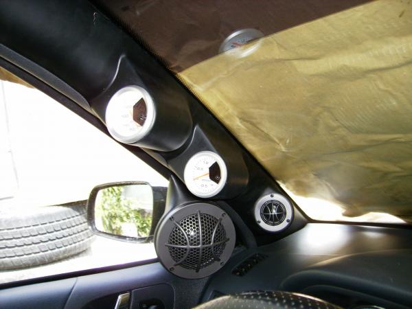

tak jsem to nakonec vykytoval a zatim jenm striknul černou matnou...na to že jsem to delal v 10 noci pomalu ve tme na dvorku to docela ujde....časem to nejak vymyslim jinak s povrchovou upravou...
foto k příspěvku  od Kapka
o 28.07.2006, 15:22 | Kapka (M)
a druhá strana u spolujezdce....
