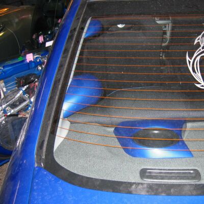

o 27.07.2006, 11:16 | Speed300
Já mám třeba v platě bass potrubí a kompa pro jistotu ve dveřích :)
foto k příspěvku  od Speed300

2Speed: no tak to mas pravdu =) dneska sem se pustil do plata a celkove i do upravy aute =)) ja mam hatchback takze se kufr asi nafukovat nebude =) jo kompa mam taky ve dverich ale jen v prednich.. nozna to je tim ze zadni ani nemam =))) koukam na ten jeden obrazek .. a vypada to hoodne pekne =)) to si delas sam bo naka firma? =)
