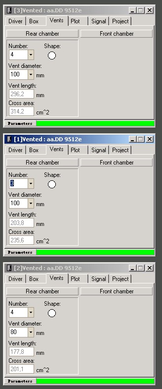

pokud mas tu ozvucnici spolecnou pro oba sw, tak by slo treba 3x 100x204mm
Jinak treba 4x 80x178mm
Spocitas to tak ze do nejakeho softu na vypocet ozvucnice (treba winisd) zadas objem a velikost natrubku co mas mit podle vyrobce a pak zmenis objem a pak si muzes zadat jiny natrubky a prepocita ti to jejich delku
foto k příspěvku  od RadekFM
