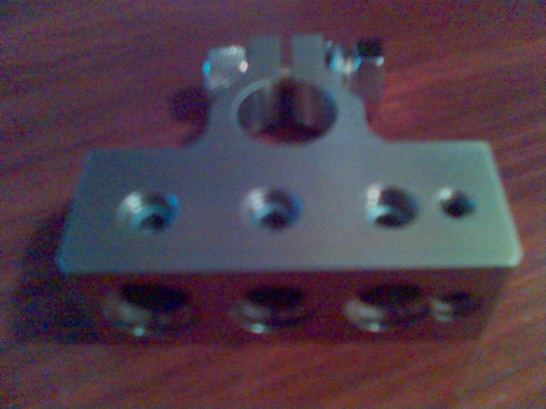

Zdravím, chci se zeptat...konečně jsem se zmohl a zakoupil baterioví svorky.S velkou radostí jsem se rozeběhl do auta že je namontujul..ale ejhle..mínus pol je v klidu to vyřeším, ale ten druhej pol mi neda spat.V origo instalaci auta je 2x asi 10tka kabel + a nějaký 2x2.5mm2 kabel. Kabel k zesilovači mám 30mm2 a svorka má jenom 1x30mm2 a 1x 18mm2 a 2x 7.5mm2 co teď s tím? řešil to někdo? děkuji za rady. Napadlo mně akorát že bych na org. kabel nacvaknul očko a přidělal ho na šroub od bateriove svorky ale to tak jako spíš nouzovku...

o 22.07.2006, 22:19 | audioves.cz
30qmm je asi jasna.
ty 2x10qmm bych zkusil narvat do dutinky a slisovat a dat do ty 1x1qmm a do 7,5qmm dat ty 2,5qmm - ten sroubek by je mel chytit.
o 22.07.2006, 22:21 | Machča
vzal bych dutinku od 25mm2 nebo od 35mm2 kabelu rozholil 2 desitky a dal je do ty jedny dutinky zalisoval dutinkovackama a sounul do toho nejvesiho otvoru pokavad nemas dutinkovacky stacej kleste nebo sverak a nebo kladivo a dulcik
o 23.07.2006, 00:28 | mourl
oukej..něco s tím zkusím vymyslet...jde mi právě o ty silnější kabely...o ty slabé se postarám ty jsou v poho.....stejně jsem koukal že se neprodává žádná svorka která by měla více výstupů ? stejně to výrobci divně spočítaly...potřebujete jeden výstup na zesilovač...popř 2x ale to je magořina...mno a zbejva 3výstupy z toho 2jsou tak maly..že je to tak max na alarm a org. instalace v autě = starter + min. jeden další kabel do pojiskovnice...

o 23.07.2006, 20:40 | mourl
mně napadlo že bych si udělal svojí...v práci na to prostředky mám..ale nemám matroš, nejlepe asi měď...v práci se vyskytuje jenom hliník, železo,a nějaký další slitiny (nejsem strojař :-)) a z toho se to bojim vyrobit bo hliník má omnoho menší vodivost tak nevim co by to udělalo
o 31.10.2006, 21:47 | mourl
tak konečně hotovo! tak už se jenom dokopat to tam dát :-)
foto k příspěvku  od mourl
o 26.05.2007, 18:07 | hoff
Pjeekna prace! To bych bral taky!
o 26.05.2007, 18:26 | mourl
No nakonec mi to vyšlo stejně divně, do těch 3x velkejch sem narval origo z auta,do té malé věci které jsem přidával a zesík jsem nakonec musel dát na šroub k očku. Ale je vypadá to teď mnohem líp.
