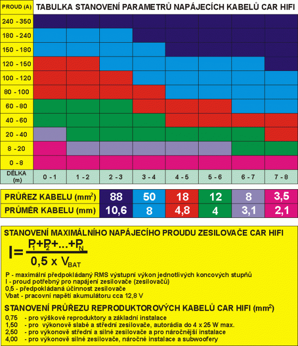

pre 500W RMS by mal stacit pri 4-5m 18mm2 (prierez=4,8mm). 10mm2 staci tak do 150 max 200W RMS. Ide vzdy o sumar vykonov vo vsetkych kanaloch. Mnohe zosiky vsak davaju vacsi vykon ako vyrobca udava takze trocha rezervy nezaskodi.
foto k příspěvku  od blesk666
