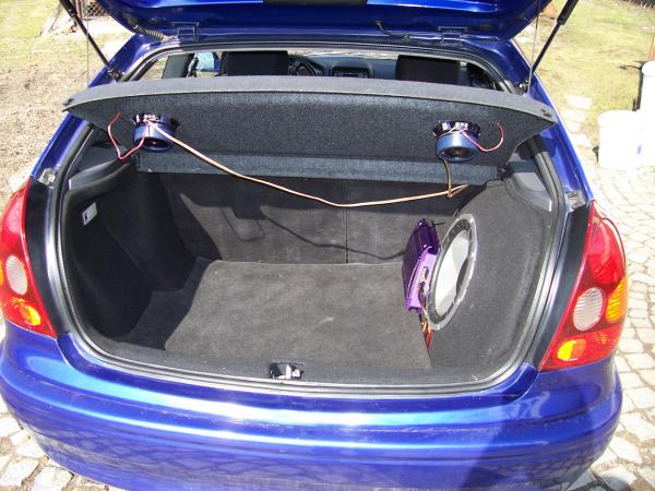

Mam auto Toyota Corolla E10 3dv.HB,potreboval bych vymyslet naky dve bedny co by se dali udelat po stranach kufru(prostredek musi byt prazdny z duwodu nákupu),boxy bych chtel udelat dreveno laminatove,aby zapadli do interieru :) ,na kazdej box bych chtel dat tak 4000,-(basak+zesik),mel sem puvodne v planu jako zesik pouzit 2x Magnat Classic 360 Rapbull(pripojit na nej jeden zesik a kompa a na druhej to sami),ale nevim jakej basak a jestli kdyz budu pak delat ten box jak to udelat jeslti basreflex,bandpass atd.. nevim co hraje lip a nevim jak hodne to zalezi na repraku.

diky :) tohle je taky docela zasadni informace :) takze uzavrena ozvucnice vyhrala :) mel sem v planu ten box udelat z MDF a navrch dat lamino (napr: [ Link ] .. to jen abys vedel jaxem to myslel,negdy se vyjadruju spatne) :) z predchoziho tematu jsem zjsitl ze magnat classic rapbull je na prd :(

2kamas: o koupi bedny sem uwazowal,ale k vyrobe me vede prave to ze je malo mista tak chci udelat vlastni :) neco jako ma zde [ Link ] v teto corolle(akorat tohle je celolaminat) :)
