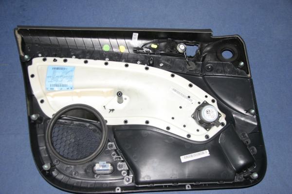

o 21.07.2006, 00:46 | blesk666
demontovany tapacirung z OII (ten stredovy repro tam ma len priplatkova vybava so Soundystemom) ostatne je pre vsetky OII rovnaky. Vidno tu aj kde su prichytky.

Díky aspoň za to. I když se asi i tak budu muset s někým poradit, abych tam hned napoprvé něco neprovedl. Když už to jednou uvidím, tak už to bude jednoduché, ale sichr je sichr.
BTW, ty kolečka se pod reprák dávají vždycky, nebo se tím jen upravuje výška umístění repráku?

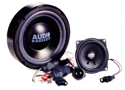

o 08.12.2006, 01:23 | doronel
Octavia II má stejná repra jako Golf V. Nedávno jsme montovali do Golfa V reproduktory Audio System X--Ion GolfV (třícestný systém)
Zvuk byl o 100% lepší, než u sériových reproduktorů. Hlavně basy a zatížitelnost se mnohonásobně zlepšili.
Celý set je střižen přesně na míru a nemusí se nic upravovat, řezat a pod. Dokonce jsou na něm už i koncernové konektory, takže je vhodný i pro leasingová a firemní auta.
Můžeme dodat i dvoupásmový systém, ale pokud se to dá upravit (u aut s dvoupásmovým systémem z výroby), tak doporučuji ten třípásmový, protože u toho dvoupásmového hrají středy do sedačky.

o 08.12.2006, 09:00 | Ricci
Horsie umiestneny stredobas vo dverach ako v octavke2 uz byt ani nemoze...
