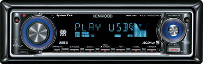

o 13.07.2006, 23:22 | MichalF | Upraveno: 2006-07-13 23:33:17
Ja ho jeste nemam jen sem to byl v obchote otestovat. Planuju koupit nejakou vyssi radu ktera uz bude mit moznost pripojeni BlueTooth modulu pro handsfree co Kenwood prodava. Nejspis KDC-W6534U
foto k příspěvku  od MichalF

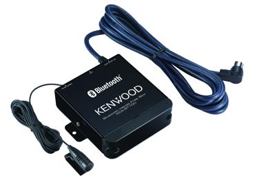

Mel bych dotaz k tomu Bluetooth modulu KCA-BT100. Nevite nekdo jake telefony to podporuje? Nikdo mi na to nebyl schopen odpovedet.
o 14.07.2006, 08:56 | duke
pokud ten BT modul umi standardy BT handsfree apod. a ty telefony to umi taky, tak to umi temer kazdej standardni telefon
o 14.07.2006, 09:13 | MichalF
Duke : No to uplne neni pravda. Nebo jako mozna bude fungovat prijeti hovoru apod. Ale jde mi spis o to aby to umelo vse co to umet muze, jako treba ze si sesynchronizuje telefonni seznam a pak vytacis pres radio apod. Mam model Nokie se Symbian OS a treba s Parrotem je to trosku problem tak bych rad vedel jak je to tady.
o 14.08.2007, 21:36 | krucinal
Zdarec.Kenwooda KDC-W6534U jsem koupil minulý týden.Hraje skvěle.Mám ho zatím na JBL 630GTO,ale chci jim dokoupit nějaký kamarády do předu do Peugeota 206.Bohužel ale nemám manuál na rádio.Jestli ho koupíš,byla by možnost ho někde oskenovat a poslat na e-mail?
o 14.08.2007, 21:45 | AUTOHIFICENTRUM Liberec
MichalF: ten modul nefunguje stejně jako Parrot...nestáhne si sám tvůj telefonní seznam.Musíš ho manuálně přes BT do toho modulu nahrát...není to nic těžkého a jde to vcelku rychle. to jestli jde spárovat tvůj telefon s BT Kenwood můžeme vyzkoušet u mě v autě....když se zastavíš...
