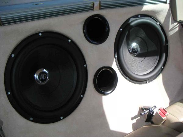

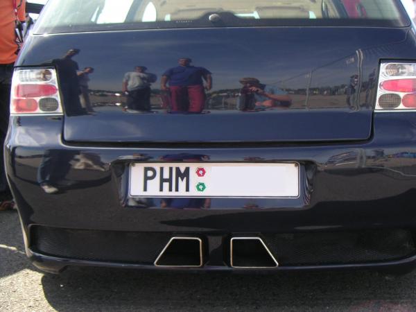

Nevite nekdo jakej ma nick majitel tohoto hezkyho vozu?
foto k příspěvku  od shabi

Na to, co tam má za komponenty, jsem tu instalaci asi nepochopil ...
o 13.07.2006, 13:49 | clown
aTTIm ..
nejsi sam :o) pokud se to teda od lonska nezmenilo :o)
o 13.07.2006, 13:53 | Tuner#2
aTTim: A to z jakého důvodu?
o 13.07.2006, 13:55 | aTTim

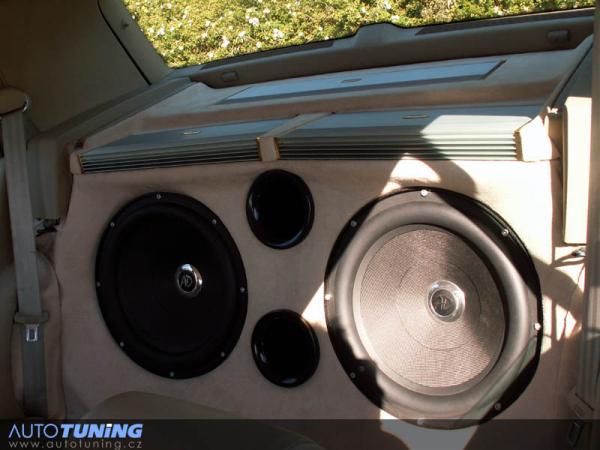

Z jakeho duvodu ? Ty komponenty si takovy zivot nezaslouzi, presne proto. Instalace bez rozmyslu, jen pro efekt. O nicem.
o 13.07.2006, 14:03 | Tuner#2
Kdyby byla pro efekt, tak tam má plato jako každý druhý a v tom má všechyn ty repro a ve dveřích má jen jedny 16tkový kompa, ale on má vše jen v předu a vzadu jsou akorát ty dva woofery. Myslím si, že jsi to zkritizoval až moc, co jsem slyšel, tak to hraje moc pěkně, vyrovnaně s perfektní dynamikou a hlavně z předu tak jak to má být a ne ze zadu.
o 13.07.2006, 14:04 | clown
a jestli tam ma vzadu takove usporadani jako mel,
udajne to stalo nesmyslny penize .. , ale ty zesiky na plate, dost nehezky, volne kabely atd ..
nic proti Golfikovi, samozejme .. jen tomu chybelo jen par veci k docisteni a byla to bomba
o 13.07.2006, 14:06 | Pepíno_Honda
hmm, Tuner je znalec.... :o)
o 13.07.2006, 14:09 | aTTim
Penize neresim, ale s takovymi komponenty se ta udelat mnohem vic, nez to proste nahazet do auta a delat s tim bordel ... o tom mluvim
o 13.07.2006, 14:13 | Tuner#2
Pepíno_Honda: Nevím na co narážíš... koukám že se to tu docela změnilo a lidi co nevěděli před pěti lety ani co je autorádio jsou tu největší machři. Neříkám, že rozumím autohifi, ale profesně ze zabývám domácím hifi osmý rok a občas mě uniká smysl některých instalací - tohle dle mě je udělaný pěkně a na to že to je v autě, tak to hraje velmi pěkně a to jsem zmlsaný doma z Bowerů.
o 13.07.2006, 14:18 | Tuner#2

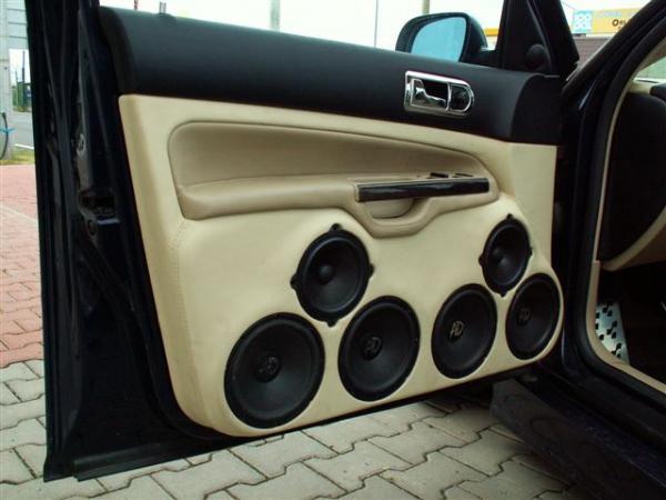

aTTim: Naházet do auta - no nevím mě to tak nepřišlo. v předu má pěkně udělaný doorboardy, jasně každý by to udělal jinak, já bych např. nedával tak daleko od sebe ty dva střeďáky a asi bych tam neměl dva výškáče, ale říct o tom, že je to tam naházené, tak nevím...
o 13.07.2006, 14:27 | Shimi
Tuner: jak jako nemel dva vyskace? to bys tam jako nechal jeden? 8-)
o 13.07.2006, 14:30 | Tuner#2
Shimi: Dobře dva páry - asi bych tam dal jeden pár, protože jak známo vysoké kmitočty jsou směrové a on má ty výškáče natočené pod jiným úhlem a což dost ovlivní prostorové vnímání nahrávky. Debila ze mě dělat nemusíte.
o 13.07.2006, 15:32 | aTTim
Tak jeste jinak pro nechapave - tohle jsou komponenty na pure SQ, nahazeny bylo mysleno tak, ze bez rozmyslu udelali instalaci, ktera by z pohledu SQ mohla hrat mnohem, mnohem lip. Remeslnou zrucnost jsem nehodnotil, slo mi ciste o zvuk a vyuziti tech komponentu. Udelali z toho SPL, mozna jeste lepe auto na bordel a udelali to hezky. Mozna to byl zamer, ja jen tvrdim, ze je to velka skoda. Uz je to clear ?
o 13.07.2006, 15:39 | Tuner#2
aTTim: Celkem mě zajímá jak by jsi to nainstaloval Ty. Já jsem své výhrady k instalaci napsal, tak by mě zajímali Tvé konkrétní postupy co by jsi udělal jinak. Nebudem to tady rozmazávat a pokud bude čas, tak pokecáme v Týnci...

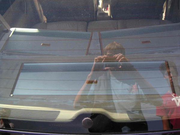

No diky kluci ale ja potrebuju vedet kdo to je... protoze se mi hrozne libila ta hudba co poustel, takova zajimava, jina, nebylo poznat kdy je bass a kdy ne. No proste to chci a nevim kde to vzit ani co to je. Jinak nerekl bych ze v zadnim platu mel nahazeny kabely viz obr dole. A vubec, sou lidi co nemaj nic a par jich jenom neco umi, a tenhle typek ocividne udelal kus hodne pekny prace, at ma predni repraky prehazeny nebo ne.

Zastavam nazor aTTima, tyto komponenty si zaslouzi lepsi instalaci a uzivani. Cili tato instalace je na show, jako cele auto. Jestli nekdo z toho zvuku sedite na zadku, nenutte ostatnim ze je to to nejlepsi. Tecka.
Tuner#2 : abychom se dobrali neceho konkretniho - vpredu je toho moc a spatne (asi nikoliv remeslne, byt jsem nevidel co je pod slupkou, ale akusticky). Na SQ s temahle komponentama staci jeden 3-pasmovy set. Stredy jsou klasicke, cili potrebuji spocitat ozvucnici a smerovat. Jeden stredobas bohate postaci na rizne a hutne kicky. A dve 15ky v BR ozvucnici...to by basisti museli byt asi permanentne v limbu, aby se jim ta reprodukce libila.
