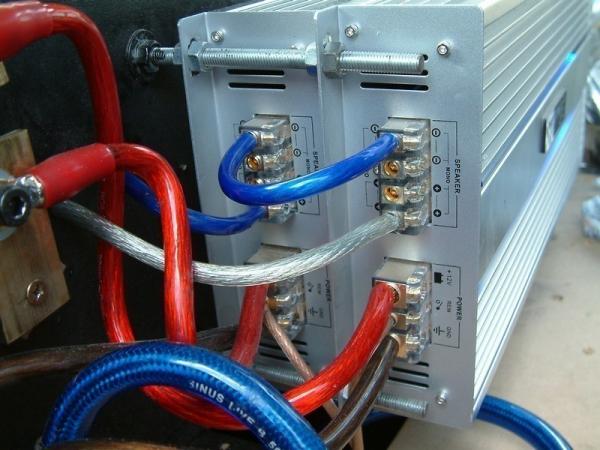

Propojíš Mínus svorky mezi sebou a pak z mástru zesíku jde plus ma plus wooferu a se slave szsíku jde plus na mínus wooferu. Tekhle je to zapojená u Sinus Live i Emphaser, tak to bude stejný i u D-Rexe.
o 18.07.2006, 09:44 | petis
takhle.
foto k příspěvku  od petis
