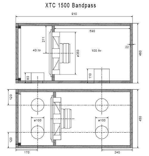

foto k příspěvku  od Marv
o 12.07.2006, 15:42 | Marv
(100+40) x 2 = 280 litrů :-)

No tak bandpass bych u tohodle repra nedělal - bude to akorát huhlat, což ostatně skoro všechny bandpassy. Udělal bych ten bassreflex a rozhodně bych tam dal příčku mezi - 1. Ti to zpevní ozvučnici a za 2. každý repro bude mít svůj přesný pracovní objem. jediná "nevýhoda" je, že to bude mít jen 2 x 80l = 160l :o))
