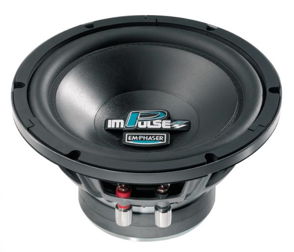

Třeba EmPhaser EI10S4. Má zatížitelnost 200 W RMS a těch 150 mu bude stačit. Cena u něj je snížena na 4200 Kč.

u-Dimension je podle me moc slabej na tohle, hraje tak akorat na mych 110W ...

Jako ze ten impuls je moc slabe???
videl jsme ho hrat na 1000Wrms na 4ohmy takze si myslim ze tech 225W ho jen trochu polechta :-))

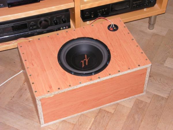

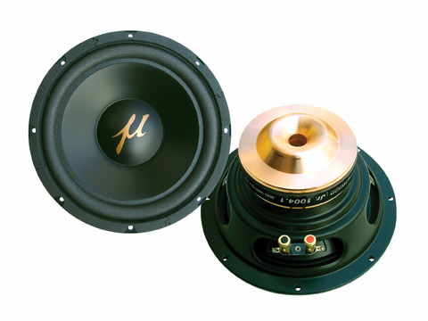

Ten u - Dimension môžem doporučiť, mám ho asi 2 týždne. Ešte testujem velkosť bedne, uzavretej. Pravdepodobne ostanem pri uzavretej na 33,5 L. Hrá good.

kleenex> nevidim, ze by Tomas nekde zminoval Impuls. Pise o MS6.

dioda: neni 33 litru trosku moc? vim, ze je tam mozny docela rozptyl, ale preci jen je to o 10 litru vic, nez mam ja... navic si myslim, ze ten zesik by ho asi uvaril, kdyz vidim, co predvadi na mych 110 wattech. i kdyz je pravda, ze nejsou watty jako watty, mozna to tenkrat v '97 pocitali jinak... :o)

paia: Napájam ho SRX4 do mostíka cca 180W, podľa mňa by zniesol aj viac. A tá menšia bedna nie je zlá, ale na môj vkus ide z toho suchý bas. Je to vec vkusu a nastavenia korekcií.

paia- taky ho mam v 35L netto na cca.150W - do 300W no probelmo.
