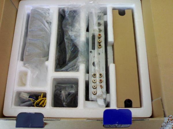

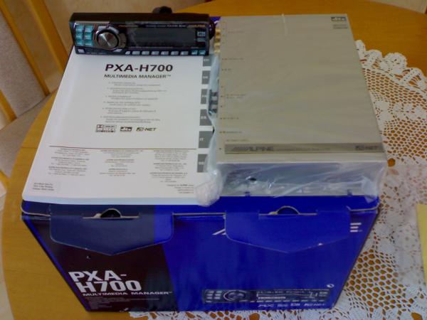

Co vsechno umi tato masinka??
Alpine PXA-H700
foto k příspěvku  od martan01
o 10.07.2006, 13:32 | martan01
