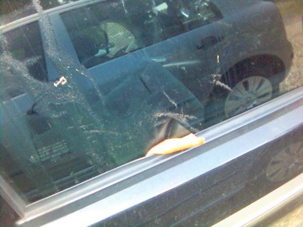

Tak po 2 letech tappajomat taky povolit, ale nepisi to sem rpoto ze bych si chtel stezovat, to ne, tak to neberte, na druhych dverich zatim snad drzi - neleze ven oknem.
Porad jsme se divil co mi to spini okno a dnes uz onen spinitel vylezl ven i s oknem, jenom ted nevim jak na to, asi nej sundat polstrovani, rozriznout vnitrni alu a kouknout, pocitam ze se odlepil jenom nejaky prouzek, aspon kouka jenom prouzek

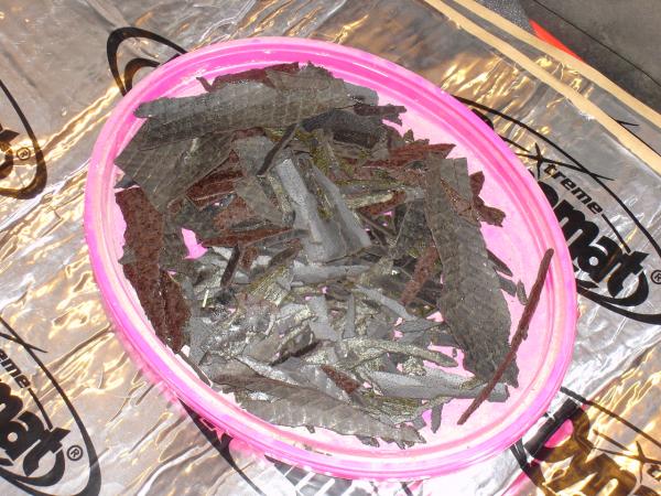

o 10.07.2006, 13:18 | Newman
foto k příspěvku  od Newman

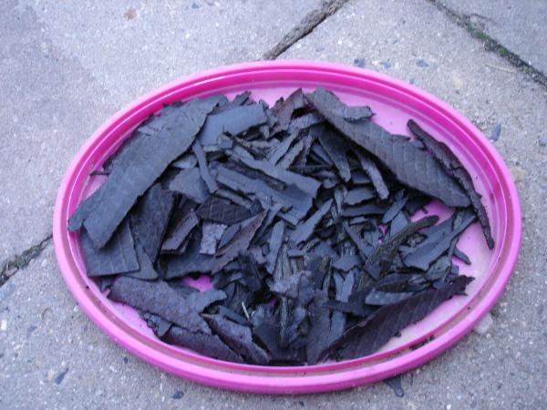

o 10.07.2006, 13:19 | Newman
o 10.07.2006, 13:21 | Newman
origo versus dynamat
taky se to zaclo trosinku odlepovat

ACEMajky: Stalo se mi úplně to samý :-)

No ja doufam ze tam nahlednu odrazkou vzadu ve dverich a max to vyskubnu nejak kolem okna ven - dam auto do garaze a necham nejdrive vychladnout - nejak se mi v tom nechce hrabat

Tak asi to bylo fakt blbe odmasteny + spatny misto ve dverich u ridice to bylo toky, pred klickou na obou mistech ten jeden pas co jsem tam lepil. U spolujezdce jsem ho serval, zbytek drzi uplne v pohode, jenom pod timto pasem ten spodni trochu asi 2cm byl odchliplej tak jsem to zkusil chemoprenem, ted zase stoji auto venku na slunicku, tak tam dirou po odrazce odpoledne kouknu. U ridice byl jenom kousek odlepenej, tak sjem ho chtel tak yservat, ani prd, roztrhnul se, druha 1/2ka drzi jako svina a zbytek taky, takze zatim je muj verdikt spatne misto a asi i hure odmasteno - je fakt zvenci u okna jsou dvere (plech) stoceny k oknu (takze de plech skoro vodorovne) a ja to lepil i na toto misto, takze tam byl tappajomat nalepen jakoby zespoda na strope, takze o to vetsi mel sanci povolit, ale rozhodne musim konstatovat, ze kdybych to dneska lepil, dam do dveri ten s ALU
