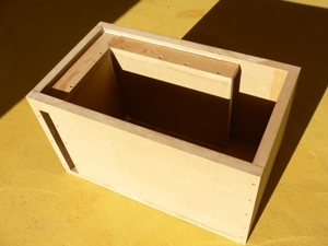

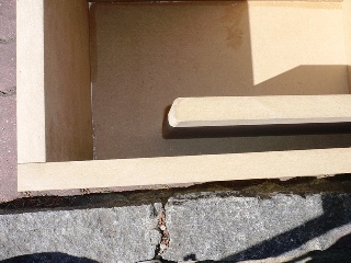

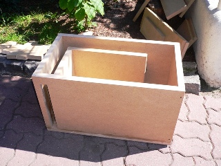

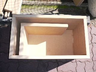

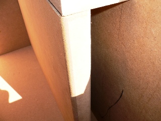

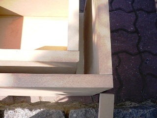

Příští týden příjde 12W6V2ka tak aby měla už domeček a zabydlel bych jí jak se má :))
Oizo

o 05.07.2006, 16:45 | MaSuZaPi_Honza
Hm, pak musíš přijet ukázat =o)

To Honza : Si strašnej, ani to sem nedám celé a hned by to chtěl slyšet :)))))) Jasně že se stavím, domluvíme a bude to ke slyšení,aspoň se zase uvidime
Oizo dřevorubec
o 05.07.2006, 16:51 | JiritU
Mohu se zeptat na rozměry, litráž a velikost štěrbiny? Budu taky stavět bednu tak jen pro představu. Díky
o 05.07.2006, 17:42 | paia
na muj vkus malo vrutu... :o)
o 05.07.2006, 18:21 | prohifi.cz
2 jdoizo: asi to trosku nechapu, ja myslel, ze presne kopirujes bednu od vyrobce ?
sis to nejak prepocital ?
2 JiritU: [ Link ]
o 05.07.2006, 19:25 | jdoizo | Upraveno: 2006-07-05 20:23:54
To JiritU: Litráž je dle linku co posilal R-Milan
To R.Milan: Je to podle origo co jsi posílal JiritU
Oizo

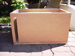

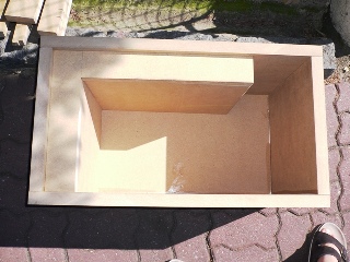

o 05.07.2006, 19:28 | jdoizo
Zbývá ještě vytlumit, vyříznout díru pro 12W6ku a zaklopit a začít krmit :-)
Oizo

o 05.07.2006, 22:12 | JiritU
ok, díky vám, ale já potřebuju na můj woofer litráž nějakých 62,29 l, takže větší rozměry a tudíž i větší štěrbina na bassreflex
o 06.07.2006, 11:09 | jdoizo | Upraveno: 2006-07-06 12:31:41
to Paia: TO sem jen chytl 2 vrutama z jedné strany, pak sem tam nasázel asi kilo vrutů :-) neboj se, už to je tvuj vkus určitě :-)
o 06.07.2006, 12:19 | Buča
paia: asi je to ještě větší šílenec než ty. ty tam máš tak 300-350 gramu, ale zase na mnohem menší bednu.
o 06.07.2006, 22:46 | prohifi.cz
2 jdoizo: jestli je to podle originalu, tak pak nechapu proc seshora zaviras tu sterbinu - vzdyt ta ma vyjit az nahoru na celou vysku boxu a zavres ji az tou horni deskou...
takhle mi to nejak nesedi

o 07.07.2006, 16:42 | jdoizo
To Akim a Ryves : Oba máte pravdu, trocuh sem to obohatil materiálem, není to z MDF 19 ale 28mm, tak sem to trochu přepočítal, jinak délka,šířka,výška štěrbiny je na milimer přesně dle originálu.

o 07.07.2006, 16:50 | Pavel02 | Upraveno: 2006-07-07 16:57:17
nedávno jsme dělali box pro 10W7 a dělali jsme pro jistotu čelní desku 50mm !! Připadá mě ta "bedýnka" nějaká malá.Fakt ti sedí rozměry? delku bych odhadl tak na 71cm,šířku tak 46-48cm, výška 40cm. odhadl jsem to dobře?
o 07.07.2006, 17:05 | jdoizo
Rozěry plus mínis sedí, mylsím že do litru objemu nahoru či dolů se zas až tak neděje, rozměry 67d,39š,41v
Oizo

o 11.07.2006, 00:19 | jdoizo
Už to hraje, zatím na SoundStreamu Piccasu, hraje to moc pěkně, zanedlouho mu dám najíst snad DLS A6kou, tak se těšim :-)
