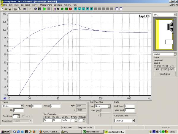

1.simulace:ta prerusovana krivka je simulace v malem aute-coz felda je.Ma rezonancni kmitocet 46Hz a je to tech tvych 57litru.Simulace BY MELA odpovidat s BR 100*120mm.Pri kvalitnim vybuzeni by s touto variantou nemel byt problem.

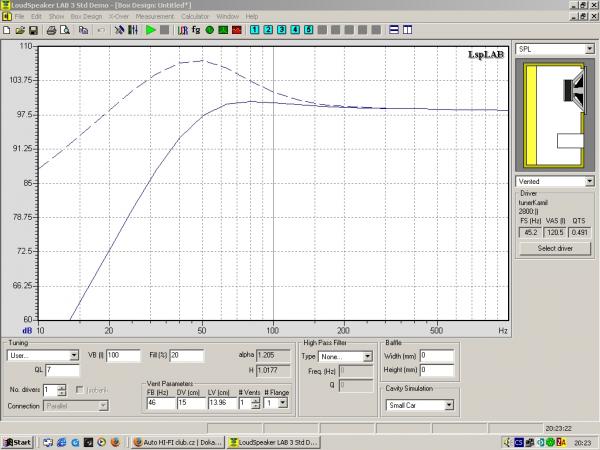

2.simulace:100l objem BR-150*140mm.Dokaze zahrat i na rez.kmitoctu pri pomerne velke citlivosti a hrb je na db pri technu uctyhodny!"Takze jako tohle musi Tunere pri 1kw delat pri otevrenym kufru nehoraznej bordel!":))
