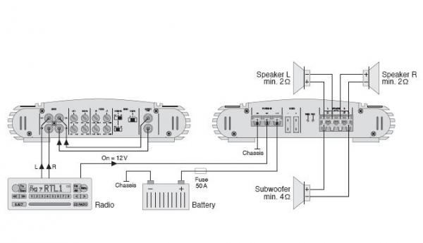

Mám lama dotaz, koupil jsem si Carpower HPB604 a v manuálu jsem našel jen toto zapojení pro připojení předního páru repro a SW. Pokud mám ale na rádiu (Alpine 9851) výstupy na 2 páry repro + SW tak normálně natáhnu signálové kabely od předních repro a z rádia z výstupu na zes, tak že na CH1 a CH2 přijdou repro a na CH3 a CH4 přijde SW. Rozumím tomu dobře? Nerad bych něco pos.. hned když to budu dávat poprvé do auta ;-)
foto k příspěvku  od iwi
