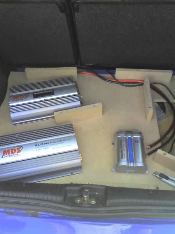

zdravim mam problem, mam 4 kanal a pokud zapojim 2kanaly tak je v se v poho ale pokud zapojim 4kanaly tak kdys nastartuji tak mi de ruseni a zvysujese pokud pridam na plynu?zkouselsem to postupne zapojovat ale vzdycky pokud zapojim 3,a 4 kanal tak to rusi nema stim nekdo zkusenosti,dik moc sou to tyto zesiky ,radio je sony MP70.

o 25.06.2006, 21:59 | ivls
vedeš signální a napajecí kabely zvlášt?
o 25.06.2006, 22:13 | BRASEL
jo mam je zvlast,mam podezreni na radio ? vse funguje az do te doby dokud to nezapojim na 4,fakt nevim
o 25.06.2006, 22:51 | clown
sahni za radio .. mozna ti lezi vystupy na necem co rusi .. me treba vadila prave ta upevnovaci konzole pro radio a o ni se opiral jeden cinch, takze se vezlo vse
o 26.06.2006, 05:21 | BRASEL
mozna to je ono protoze tam neni moc mista jeto tam dost nahusteny ,mam golfa 3 podivam se .dik
o 26.06.2006, 08:20 | H-Honza (M) | Upraveno: 2006-06-26 13:26:48
mno myslim ze podobny problem resil kamos, a bylo to kabelezi, zkus to jeste projet
o 26.06.2006, 16:24 | Pepíno_Honda
jj, jak jsem ti povídal... možností je mnoho... zkusil bych vyndat rádio z rámečku, držet ho třebas v ruce a co to bude dělat.... pak holt zkusit jiný rádio...
o 27.06.2006, 14:59 | BRASEL
jju pepo zkusil sem to ale radiem to neni jeto nekde u zesiku?dneska to du projit.
o 27.06.2006, 18:24 | BRASEL
tak sem to zkusil prosel vse ,kostra je v poradku,dosel sem k signalnim kabelum pokud sou zapojeny do zesiku tak to rusi pokud je odpojim od zesiku tak nic neni slyset,pak vypada ze od zesiku k baterce je to vporadku ale pokud zapojim signalni tak to rusi zkusim signalni vect jinudy,asi prostredkem u tunelu ,ikdyz na prave strane u spolujezce neni zadna hlavni elektrika jen central atd? tak nevim.
o 28.06.2006, 12:15 | CarAudio
Máš dobře nabitou baterku ? Kolik Ti dává altík ? Všechno to se Ti podepisuje na ubytku napětí a tím ti může DC měnič pěkně dělat paseku. Ze života...
o 29.06.2006, 05:23 | BRASEL
altik dava 14,5 ten je v poho i baterka je v poho ,
