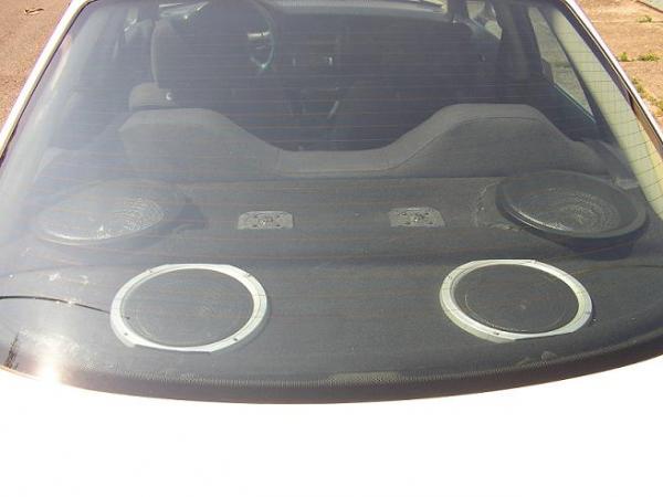

Čau lidi,
koupil jsem si auto, s autohifi, kde byl původně zesák, pak jej ten předchozí majitel přepojil, ale přavděpodobně špatně. Výsledný zvuk je od určité frkvence úplně ořezán, takže vůbec neslyším basy a celkově to hraje nějak divně. Uvítal bych kdyby někdo poradil na co se kouknout, případně pokud tomu někdo rozumíte a jste z Olomouckého kraje a ještě líp okr. Přerov, tak se prosím ozvěte. Samozřejmostí je patřičná odměna za zapojení. Jo a je to tam nachystáno pro zesák, který už tam dnes není, tak pokud by to bylo lepší, ale nevím jaký.
Pro přehlednost přikládám obrázek
foto k příspěvku  od a2s

jeslti tomu dobře rozumín takže repra hrajou zrovna z rádia???Zkontroluj esi nemáš přepolovaný prepra.

co je to za rádio třeba ty repro nejsou dostatečně nakrmeny co tam je za repro??
o 26.06.2006, 11:24 | Speed300
Tak mě napadlo, žes to ještě neotestoval :) Nebo zkus otestovat jestli nemáš na rádiu nějak zkrouhnutý frekvence, jestli to má v sobě HPF (high pass filter) tak ji vypnout nebo nastavit na nižší frekvenci. Ty repráky vypadaj že jsou ale vetšího rozměru, tak moc nepočítej že je samotný rádio utáhne..
Navíc jestli máš hrající repro ještě v předních dveřích, to by ukazovalo na to že na zadní kanál hrajou celkem 4Ks zapojeny na zadní výstupy, tak to hrát nemůže..
