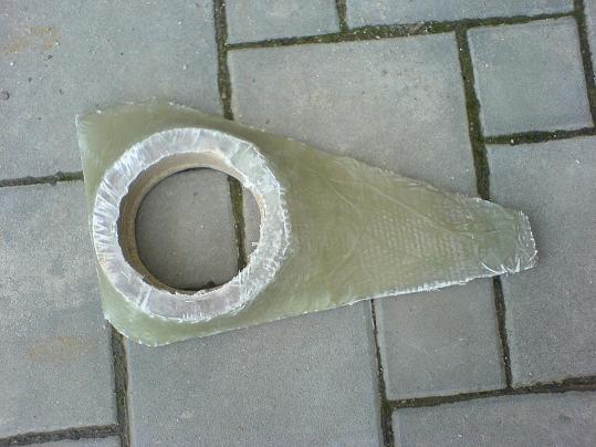

Zdr nejmenší polyesterová pryskyřice kittfort lamit 109 je 500g vystačí ti na hafo dlouho (já sem z toho udělal doorboardy a zbyla tak půlka),rukavice můžu jen a jen doporučit protože sem to z ruk dostával 2dny:D štětce sem zničil dva jelikož sem se marně donmíval že se dají vyčistit, no a nedají.O šmirglech zatím neuvažuju páč tam sem se ještě nedostal......Tak hodně zdaru
o 25.06.2006, 12:57 | C...arlos
chtěl bych trošku rozvest dotaz: ten vejskac je uchycenej v malým mdf kroužku?
o 25.06.2006, 14:43 | Libor
hmm... to ti nepovím myslím že je to zbytečný, ale přece na něčem do držet musí!!!

harry dával sem dvě vrstvy a zdá se mě to dost pevný, takhle to teď vypadá!!!
Potřebovla bych doporučit nějakej kit nevím jestli existuje přímo na tmelení laminátu.Díky
foto k příspěvku  od Libor
