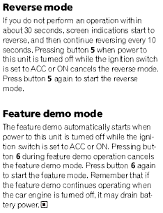

Nevite nekdo jestli se da nejak vypnout na radiu pio DEH6800 to prepinani displaye z normalniho do inverzniho stavu? Samo se to tak po pul minute prepina a vecer za jizdy je to dost neprijemne..
o 21.06.2006, 18:59 | jfm
vypnut radio (stlacenim volume) pri zapnutom zapalovani a stlacit tlacidlo predvolby 5
jedine ze by som si to zle pametal.
o 21.06.2006, 19:03 | jfm
pohladal som manual.
foto k příspěvku  od jfm
o 21.06.2006, 21:49 | L.u.k.e.
moc diky, jdu to zkusit..
o 21.06.2006, 22:39 | L.u.k.e.
Povedlo se, diky jfm..
