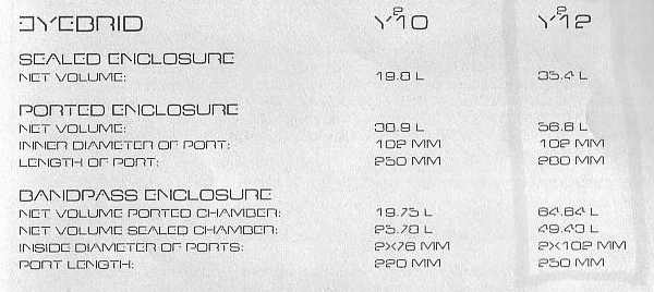

Chci si nechat vyrobit ozvucnici k tomuto SW Y12 ta silnejsi varianta. ale fakt sem uplne zmatej z tech cisel. POvezte mi nekdo kolik litru ma mit basreflex..

BR 36.8 .. natrubek 102 prumer, delka 280
CLOSED 33.4

pri tom BR nie som si isty ci to je 36.8l. cislo 3 vyzera inak v tom dokumente,ked si pozres.skor mozno 56.8. a aj vzhladom na pomer uzavretej pri Y10 a Y12 sa mi to nezda.ale ja ratat objem ozvucnic neviem, tak si to radsej este over.

taky myslím že 56,8

mno origo box ma 381x381x419 ..
asi mate pravdu :o))

nevim, jak jsou na tom novy modely, ale Y12 hrala dobre v 28l uzavrene ozvucnici, 35 nic moc.

Eyebrid Y12 dle manuálu
Uzavřená 35.4 L
Basreflex 56.6 L
Bandpas 64.64 L komora s nátrubkem, 49.43 L uzavřená
