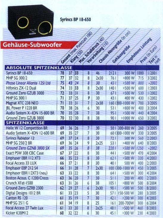

Docela se divím, že tady nikdo nezmínil jeden z nejlepších SW na SQ-čko a to PL Aliante.
Mám SI LTD a můžu ho jen doporučit.
A co se týče ceny, tak si myslím, že by sa dal použitej do 10t sehnat určitě.
foto k příspěvku  od *konny*
o 19.06.2006, 12:32 | choze
souhlas s konnym

konny na jakem zesu hrajes je mozno slyset fakt nechci slapnout vedle tak bych udelal pruzkum
pl aliante ma celkem zajimavy vzhled dam ka kazdych dveri jeden (vtip)

V roce 2002 sem měl Magnat Power Bull za 2000 a myslel jsem, že jsem sežral svět:o)
To by byl téže nátěr, bude záležet jestli vše od DLS, a nebo ne:o) Matně si vzpomínám na oslávný hymnus na Alianta:o)

nemusi byt vse jedna znacka chci proste kvalitku pokud je aliante mnohem lepsi nez dls jdu do aliante pokud sezenu za dobry peniz
konny co mas za kompa?
o 19.06.2006, 12:46 | *konny*
:o))
Zes na SW mám Xeteca P2Evo
a compa Helix RS6
