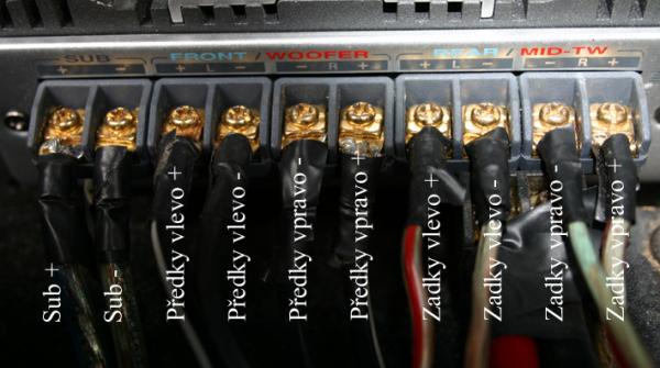

Tady mám zapojení výstupu ze zesu na repra a napájení. Trochu mě mate, že je to + - - + + - - + + -
foto k příspěvku  od Šroub

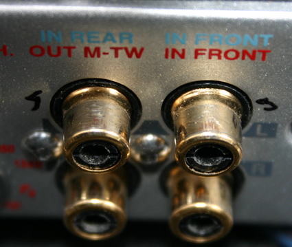

tady je vstup do audisonu

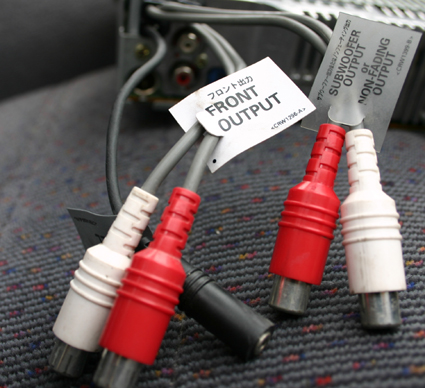

a tady výstup z rádia. Tady bych potřeboval poradit kam který

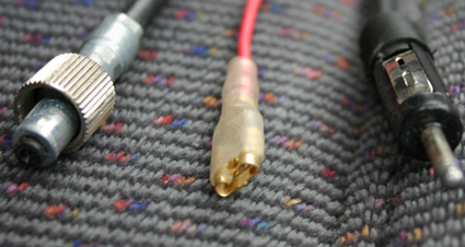

No a pak potřebuji poradit, kam s anténou. Ten koax je mi jasný, ale to ostatní?
o 17.06.2006, 19:01 | Šroub | Upraveno: 2006-06-17 19:04:19
Je to nově udělaná anténa se předzesíkem...
o 17.06.2006, 19:59 | Lukasino
in front na front output a in rear na non fafeding output, nesmis mit nastavenou vyhybku na radiu na ten zadni vystup
repro je dobre
antena, koax je jasny, cerveny bude spinani, takze nejspis modry kabel z radia, kde je spinana stava, aby do predzesilovace sla stava jen kdyz je zapnuty radio...
o 17.06.2006, 20:00 | Lukasino
hlavne musis mit zesik na ten "modry" rezim :)

o 17.06.2006, 20:37 | Lukasino
jasan :o) nz, snad jsem rekl vse spravne ;)
jinak koukam melo tam byt non fading output :o)))
