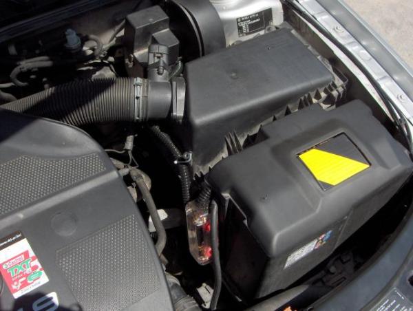

o 15.06.2006, 14:48 | paia
nevim, jestli ma Fabia ten samy distribucni blok s pojistkama... nejradsi bych to vyresil takto, ale mam pocti, ze tam neni priprava na dalsi pojistku, budu to muset vykoumat...
foto k příspěvku  od paia

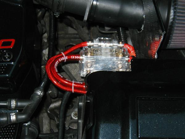

o 15.06.2006, 14:50 | Kapka (M)
snad ti stači tohle...kabel 50+30 qm....
foto k příspěvku  od Kapka

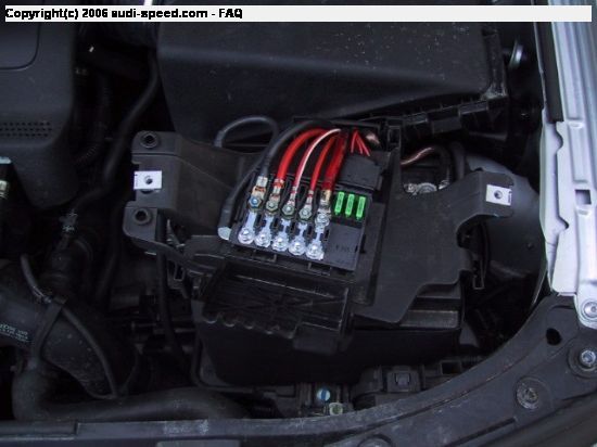

o 15.06.2006, 20:24 | Ricci
foto k příspěvku  od Ricci

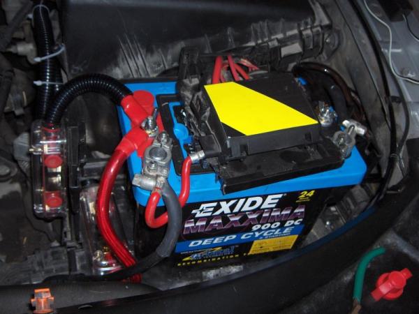

o 15.06.2006, 20:27 | Ricci
Na Exide Maxxima nie je problem zachovat povodne uchytenie,lebo ma dalsi konektor, na ktory pripojis napajacie kable zosikov s ockami :-)
o 15.06.2006, 20:55 | ivls | Upraveno: 2006-06-15 20:59:29
super, já se inspiroval taky od Ricciho, takže máš, co jsi potřeboval :-))
