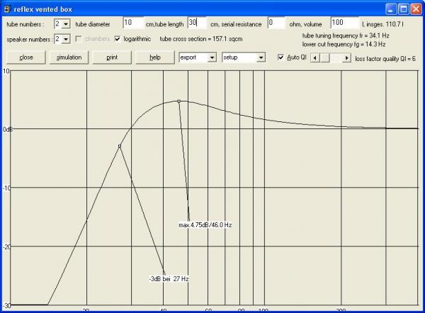

Prosím o výpočet tohoto sub... měl by to být br budou dva ... je to pro známeho díky moc

o 13.06.2006, 14:21 | *konny*
Aby to byla trošku rozumná bedna, tak bych to viděl na objem cca 110 litrů
a dva nátrubky průměr 10 cm a délku 30 cm.
foto k příspěvku  od *konny*

o 13.06.2006, 16:25 | Siggi_z_BA
sedi to skoro presne
o 13.06.2006, 16:57 | Creams
2 Siggi díky za kontrolu
