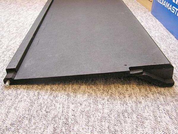

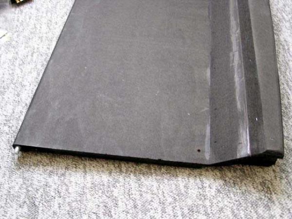

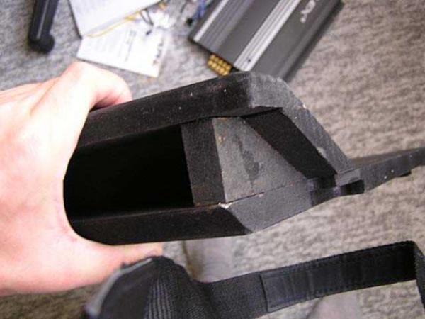

o 13.06.2006, 00:13 | doronel
Naše vypadá asi takto:
foto k příspěvku  od doronel
o 13.06.2006, 00:14 | doronel

o 13.06.2006, 09:58 | Ravo
Jojo,
díky za obrázky, asi to udělám jako Harry, dneska v noci jsem něco podobnýho vymyslel taky (zůžit to a pak na to udělat nějákou pěknou nástavbu). Jak dlouho jsi to vyráběl? Čekám pěknou drbačku...
Asi jediný dva způsoby jsou buď to udělat zůžený+ nástavba, nebo celá plotna je mírně nakloněná a zespodu jsou ty tarovaný nohy kopírující ten rádius.
Jinak všem dík za ideje...Howgh :)

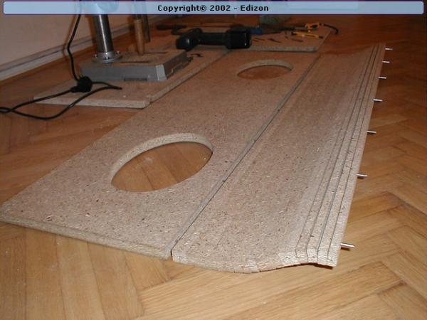

o 13.06.2006, 17:39 | tappaja
Nejlip udelany plato do feldy ala Edizon:
foto k příspěvku  od tappaja

o 13.06.2006, 20:49 | Ravo
Aha,
tak to sorry, já netušil že ty obrázky nahoře jsou přesně to plato, který prodáváš. Na Shopu je takový nicneříkající unoverzální obrázek, to co je nahoře je dokonalý popis plata. Podle obrázku na Shopu bych si to jako potenciální kupec asi nekoupil, podle těch nahoře ale určitě jo. Tak to hoď do toho Shopu a uvidíš jak ti kšefty pojedou :)
Takže se omlouvám jeslti jsem vypadal jako nějakej otravnej rejpal, to nebylo v mým úmyslu. Díky za pomoc kterou si poskytl a nemusels (KnowHow na výrobu atd...). Ještě jednou sorry...
To Tappaja: Tak tohle je teda fakt vymakávka, do takových extrémů to asi určitě zatím nepoženu (ale nikdy neříkej nikdy :-)
