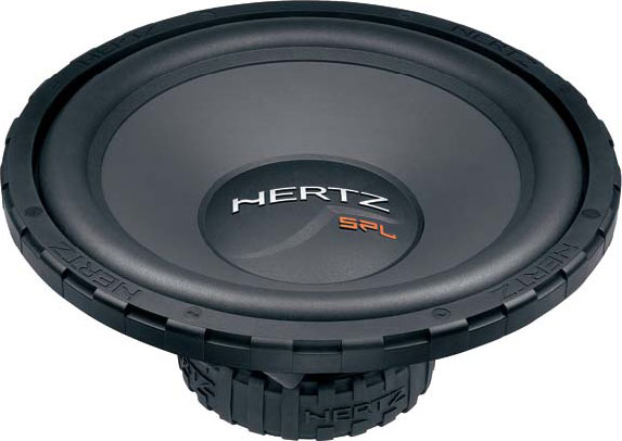

o 11.06.2006, 22:40 | jarkn
tak HZ HXS380D a k tomu SPL zaruka : [ Link ]

o 13.06.2006, 00:45 | prohifi.cz
2 Bingi: Iridium 15 v BR ma v aute kolega .-) a nebo Baldy a ta kvalita neni spatna, pokud nejses extremne narocnej a myslim, ze tlaky to zvlada velmi dobry
tusim i, ze nekde v Nemecku davali do auta 2x Iridium 15 a docela se divili, kolik jim namerili :-)
Pokud bys chtel poradnej tlak, premyslel bych jeste treba 2x Sonic 12"
ale nevim jak na tom bude s kvalitou - neslysel jsem
o 13.06.2006, 08:53 | felda16
mam 2x HXS 380D a konec, a to slapem iba na 2xsinus live sl 1500 a akume
